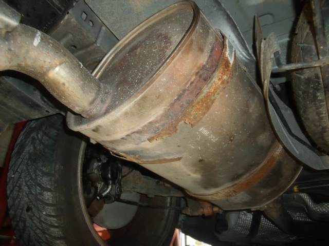

silencieux echappement hs

Normalement, ca se détail la ceinture pour le silencieux.

le souci est que le pot est rouilé aussi sinon il y a celui ci
https://www.auto-doc.fr/polmo/9131942 avec finition chromé pour garder le style

je viens de voir effectivement
https://www.amazon.fr/Collier-dEchappement-Fixation-Silencieux-compatible/dp/B09MZ4STYY/ref=asc_df_B09MZ4STYY?tag=bingshoppin0f-21&linkCode=df0&hvadid=80195755622082&hvnetw=o&hvqmt=e&hvbmt=be&hvdev=c&hvlocint=&hvlocphy=&hvtargid=pla-4583795276759272&psc=1
ça coute 30 euros de moins je pense que je vais les prendre

Derien.
Car la gamelle en elle même ne semble pas trop rouillée. Contrôle quand même la liaison silencieux/inter, si elle est bonne, le remplacement de la ceinture semble une bonne idée.

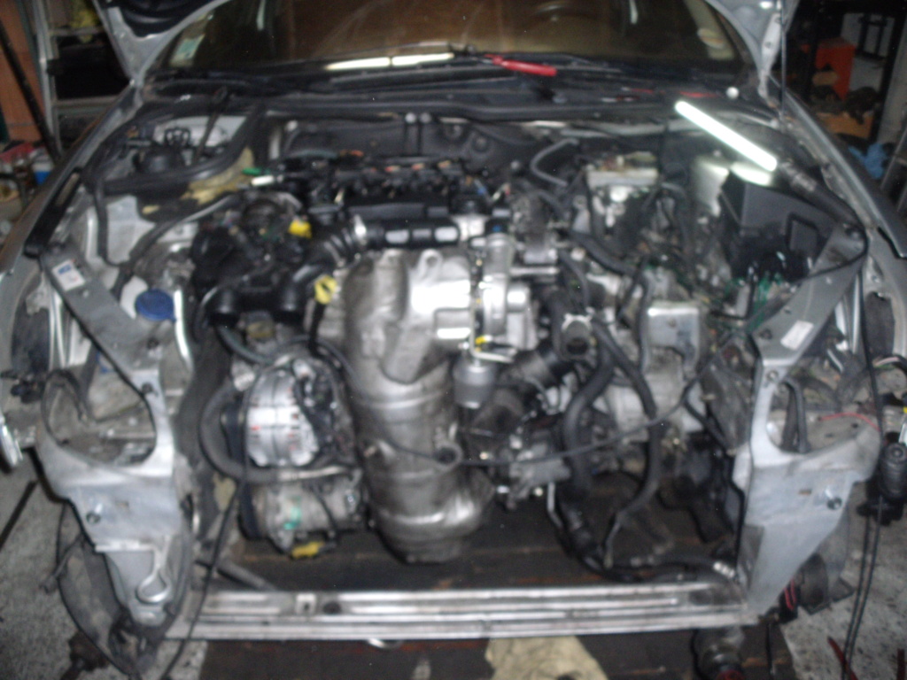

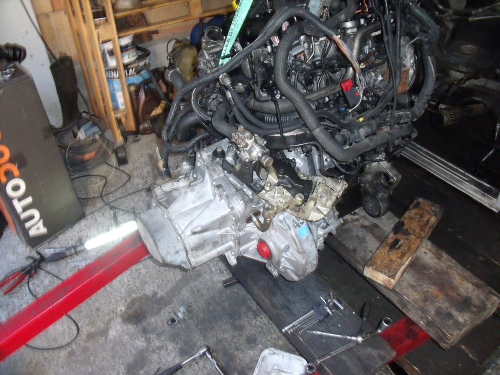

bon cet AM on recommence on sort le tout pour changer la boite
refection peugeot 206 hdi 110 - Page 3 110
la nouvelle boite 170 000 kms il parait
refection peugeot 206 hdi 110 - Page 3 210
et ce soir 19h pour avoir attaquer à 14h
refection peugeot 206 hdi 110 - Page 3 310

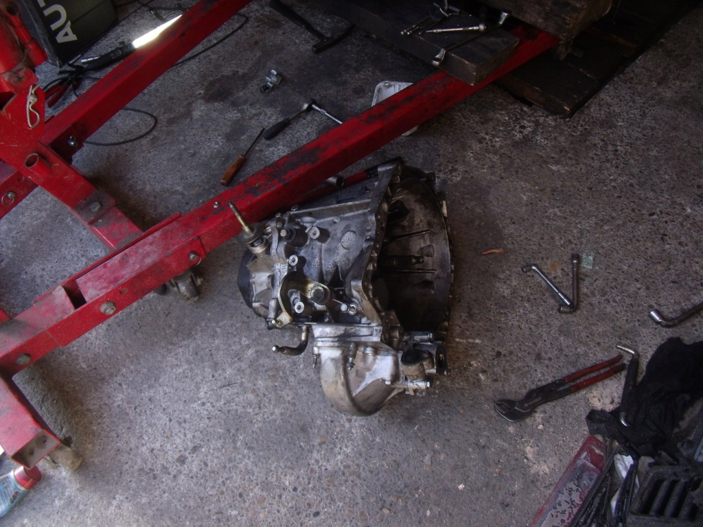

l'ancienne boite sera ouverte pour voir ce qu'elle a au juste

Tiens nous au jus, j'suis curieux de savoir ce qu'elle a.

bon boite changée premiers essais sur route et plus de craquements , donc la boite marche, pour le démontage de l'autre je pense que se sera sur octobre lors de mes retours le week end car je suis en déplacement toutes les semaines, et je reprends le taf le 19 septembre

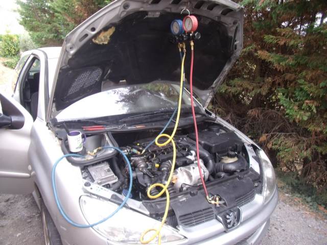

mise sous azote de la clim avec un shreider qui fuit un peu je l'ai sérré mais on verra demain, 11 bars d'azote ce soir
refection peugeot 206 hdi 110 - Page 3 Dscf6022

pour moi c'est les synchros , de ce que j'ai vu c'est 3 ergots avec des billes et des ressorts, donc pour moi ou ergots usés ou ressort cassé je verrais quand je serais dessus et je manquerais pas de faire photos Basketball

pour la clim 10.5 bars ce matin en général c'est en mettant l'embout on perd un peu je verrais demain si elle tient le schreider a l'air d'être étanche je passerais a la mise en gaz
