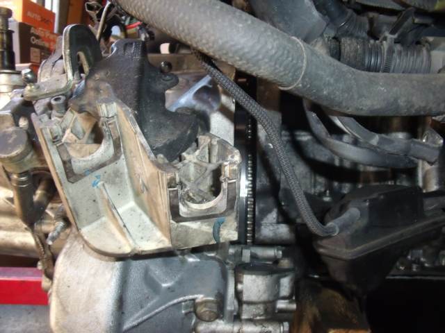

sur la photo on peut voir que le coutchouc de protection vérin HS et le butoir en caoutchouc du vérin complètement explosé aussi, du coup 2 amortos a changer
refection peugeot 206 hdi 110 Dscf5914

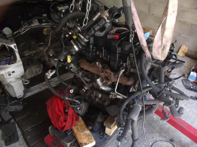

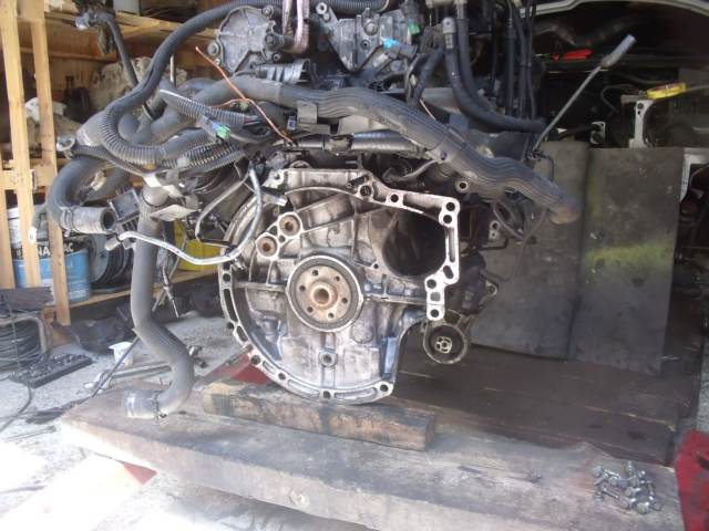

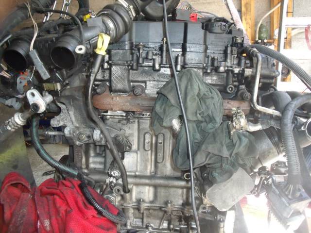

du coup j'ai sorti le moteur complet vu le travail
refection peugeot 206 hdi 110 1510
refection peugeot 206 hdi 110 1610
refection peugeot 206 hdi 110 1710

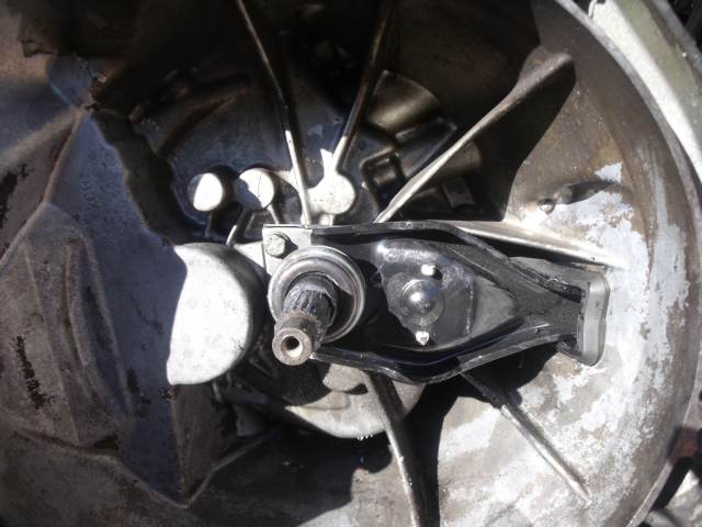

boite de vitesse
refection peugeot 206 hdi 110 1810

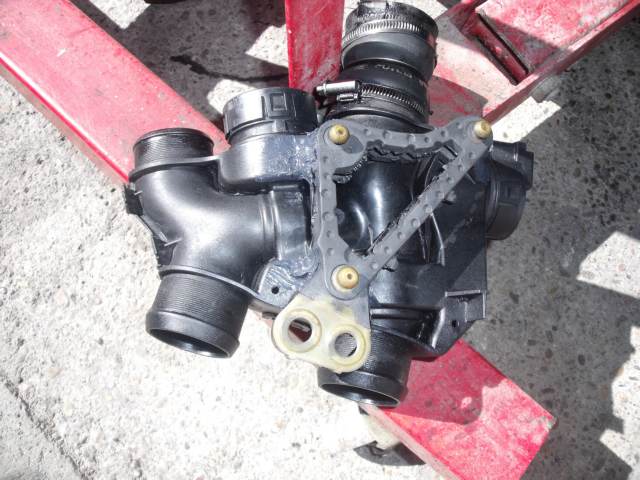

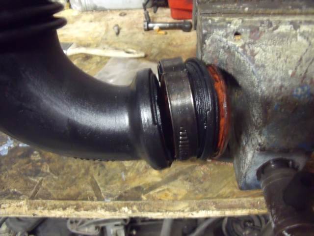

manchette air cassée du coup peugeot
refection peugeot 206 hdi 110 2210

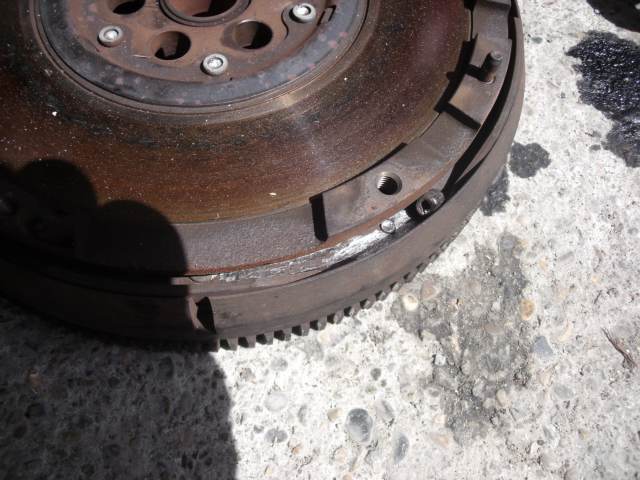

le volant bimasse avec un rivet se ballade et les 19° dans le choux
refection peugeot 206 hdi 110 2610

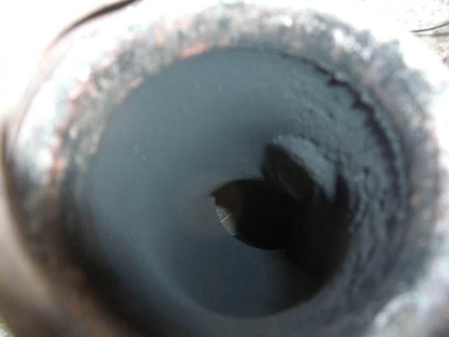

les ailettes turbo
refection peugeot 206 hdi 110 2710

salut
bon rentré de déplacement et en vacances 3 semaines
du coup j'ai receptionné le matos
on chnage le guide,butée
refection peugeot 206 hdi 110 5910
voici le coco tout neuf et effectivement les 19° je pense sont au rendez vous,clé de 12 pour le centrage je n'ai pas de centreur
refection peugeot 206 hdi 110 6110
joint spy neuf changé
refection peugeot 206 hdi 110 6210
et pour remettre au bout de 45 mns j'ai stoppé je me fais chier a essayer de rester droit et tourner un peu le VM pour faire emboiter, le souci pour l'instant est que le queue de boite n'a pas passé encore le disque on verra demain
refection peugeot 206 hdi 110 6011

T'as une technique pour le joint spi de vilo?
Je vais avoir le mien a faire. Smile

salut
en fait ils te mettent un cache autour plastique pour emboiter sur vilo, après je graisse exterieur interieur axe et tout doucement au maillet tu le rentres petit a petit en tenant a l'opposé du coup de maillet pour éviter qu'il ressorte, et il rentre tout seul sans souci , enfin moi je fais comme ça pour l'instant ça a toujours fonctionné
