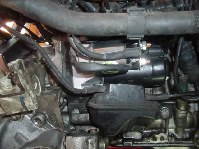

démarreur changé
refection peugeot 206 hdi 110 - Page 2 6610

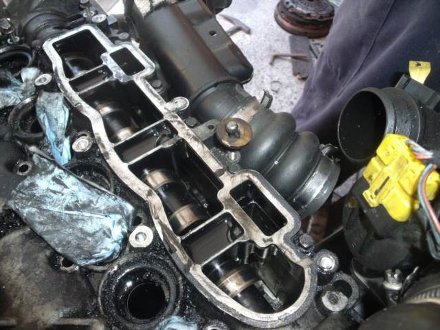

c'est plein d'huile et il manquait un joint gros diamètre sur l'admission,les injecteurs sont blindés d'huile les joints étaient mort je pense
refection peugeot 206 hdi 110 - Page 2 7110
refection peugeot 206 hdi 110 - Page 2 7310

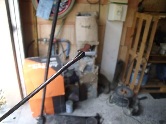

outil de démontage joint d'injecteurs
refection peugeot 206 hdi 110 - Page 2 8310

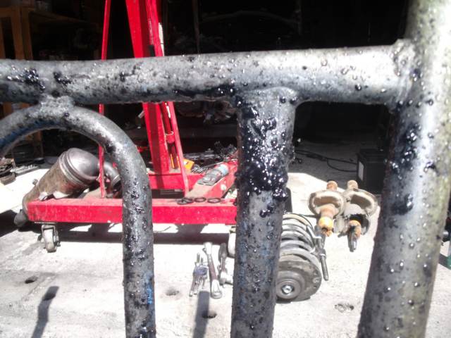

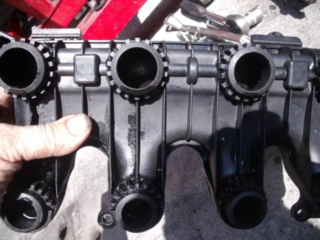

nettoyage des cache admission couvre culasse photo tout à l'heure mais le pire est le boitier admission air pas moins de 2 bombes de decap four et karcher ,mon pote a trouver job pour ses vacances
refection peugeot 206 hdi 110 - Page 2 8510
le reste sur le diable de ce qu'on a viré dedans
refection peugeot 206 hdi 110 - Page 2 8610
voilà le résultat il en reste un peu mais au vue de ce qu'il avait

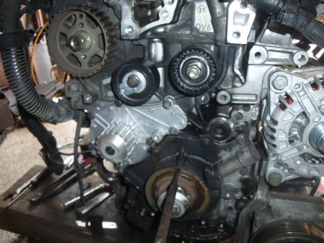

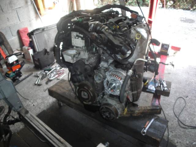

bon pose de la distribution
refection peugeot 206 hdi 110 - Page 2 10411
alternateur tout neuf sans poulie
refection peugeot 206 hdi 110 - Page 2 10511
et maintenant ça ressemble plus a un moteur
refection peugeot 206 hdi 110 - Page 2 10610
refection peugeot 206 hdi 110 - Page 2 10710
refection peugeot 206 hdi 110 - Page 2 10810
refection peugeot 206 hdi 110 - Page 2 10910

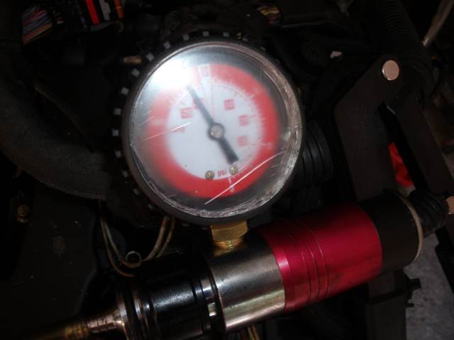

et test de l'étanchéité depression turbo
refection peugeot 206 hdi 110 - Page 2 11010
on attend le coffret pour demonter et remonter la poulie alternateur et ensuite on remet dans la voiture
les joints spy sortie boite changés, et pour les joints injecteur c'est galère mais j'y suis arrivé

bon on continue reçu le coffret d'extraction de poulie alternateur
refection peugeot 206 hdi 110 - Page 2 Dscf6010
refection peugeot 206 hdi 110 - Page 2 11111
remontage en cours
refection peugeot 206 hdi 110 - Page 2 11211
refection peugeot 206 hdi 110 - Page 2 11311
dernière surprise la jauge a huile du moteur,il me semble qu'il manque un bout !!!!!, direction peugeot je viens de faire le niveau avec une de 207 9hx mais je prefère reprendre un 206 on s'est calé entre mini et maxi
refection peugeot 206 hdi 110 - Page 2 11510

bon système maison pour écarter collier echappement et les mettre sans forcer,une tige filetée de 8 et 2 écrous
refection peugeot 206 hdi 110 - Page 2 Dscf6011
démarrage du coco

et contrôle des injecteurs, il reste ça à contrôler pour continuer santé de cocotte
refection peugeot 206 hdi 110 - Page 2 Dscf6012
on a laissé 2 mns après vous me direz si les débits semblent bon pour vous?
