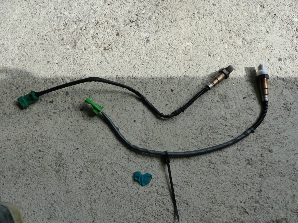

| Little update avec changement du capteur de vitesse qui me faisait des siennes depuis une quinzaine de jours. J'enchaine les conneries... Désolé pour la photo, je n'arrive pas à la mettre dans le bon sens  Sinon j'ai un souci de défaut permanent au niveau du calculateur. J'ai ouvert un topic sur le problème. Pour la lambda, j'ai mis un coup de bombe à contact pour voir si cela revient. On va attendre qu'il fasse chaud pour valider. https://www.planete-206.com/t11222-defaut-bsi-au-diag-sur-non-mux |

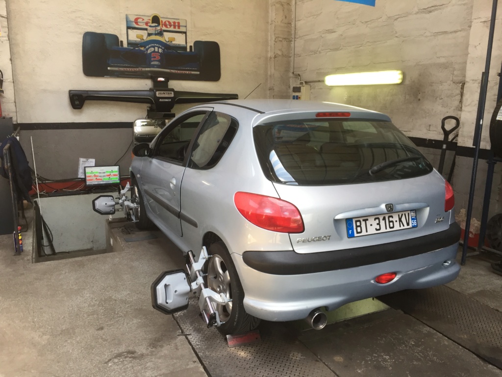

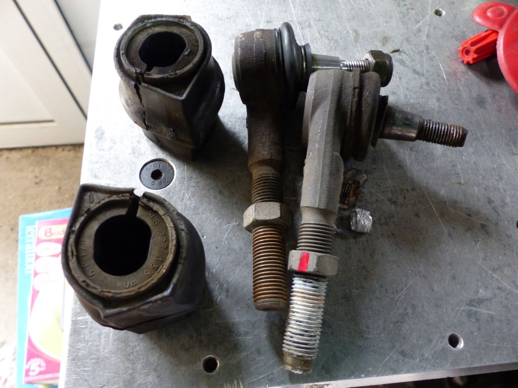

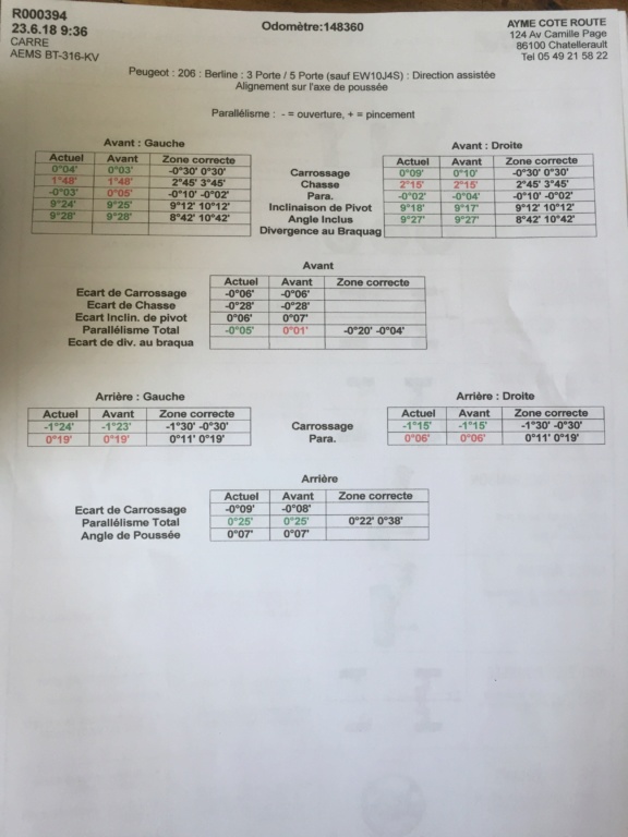

| On s'occupe de la clim avec changement du filtre déshydrateur, des vieux joints et les valves de remplissage. Remplissage aujourd'hui en théorie   Remplacement de la lambda qui n'était pas serré ou du moins pas trop serré   Les pièces de train changées. Les biellettes sont encore différentes entre droite et gauche...  Petit tour au para   Et puis, j'anticipe mon souci de régulation richesse qui est toujours présente malgré la lambda neuve... J'attends de voir Mike pour l'installer car la voiture monte à 4000 tr direct  Suite à mon para et à force de discuter voiture et autre, le garage m'a proposé de me faire un diag à l'heure pour mon souci.   Il en ressort un code défaut P0170. Avec l'aide et grâce à Mike, j'ai des pistes à regarder - fuite à l'admission => à faire avec du start pilote- système d'injection d'air secondaire => je n'ai pas je crois - pression de carburant/pompe à carburant => avec un mano de pression. Mais je ne connais pas les valeurs- Injecteurs => ils sont neufs- électrovanne de purge canister => what else ?? - sonde lambda => neuve |

| contrôle la pression d'essence avec un manomètre d'air  --> entre 2.5 et 3.5 bars normalement je vois que tu as un soucis " absence d'étincelle " tu ne l 'avais pas la dernière fois -pas de soucis pour pour le pas à pas on fera un auto adaptatif  comme je te les dit" la semaine du 2 juillet je serais dispos les après midi " de 13h30 à 15h4x ( sortie école ) ou après 16h c 'est bon sauf le mercredi et jeudi dispos tout l 'après midi quand tu seras ok appelle moi ^^ Sinon pour l 'erreur faut vérifié : si tu n 'as aucune Fuite à l'admission , pression de carburant/pompe à carburant, , électrovanne de purge canister / j 'exclu donc ces deux la --> : sonde Lambda ,injecteur(s)--> neuf question :  pour le para avant , pourquoi il n 'a pas mis des valeurs en plein milieu comme beaucoup font , la tu est juste ( avis perso )  -0°02' et -0°03'" à chaque para la personne me règle à  " 0°06' ou 0°07' pour l 'arrière faudra le faire pivoté comme on en a parlé pour avoir des valeurs identiques de chaque coté |
