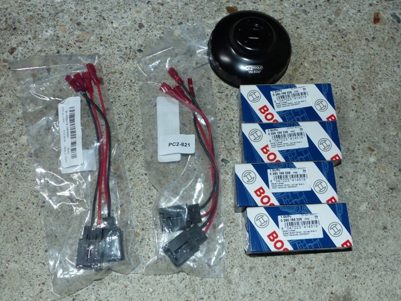

| On avance tout doucement... Distrib et kit accessoires déposés. La pompe à eau a bien été changé en 2005. Le kit distrib, aucune idée.   J'ai déposé la boite à eau et finalement les 2 joints sur la pipe d'eau, côté boite à eau, sont bien abimés  Réception d'autres pièces : les 4 injecteurs, cloche de filtre à huile et câble de HP  | |

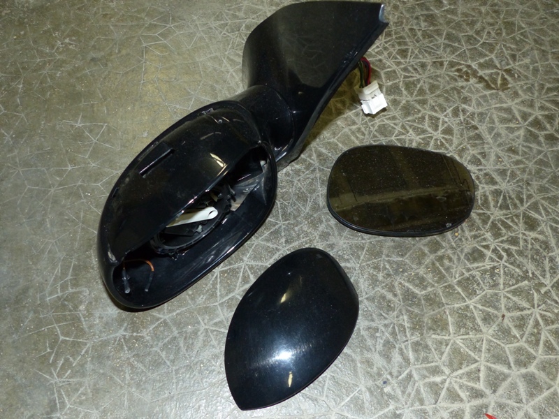

| Réception de quelques pièces pour la mécanique et pour la préparation de la peinture... - aile passager - vérins de coffre - montants de portière - Vis vanne EGR - Joints sur pipe d'eau se raccordant sur boite à eau - Joint de boite à eau - Pommeau s16 Aliexpress    J'ai trouvé sur ebay, un retro électrique en Angleterre avec la connectique qui va bien pour à peine 30€ livré.  Extraction de la vis d'EGR HS et fabrication de la plaque de shunt EGR  Et l'état de mon ancien calorstat. 18 ans de bon et loyaux services...  Sinon j'ai redémarré la 206 aujourd'hui et fait sa purge de LdR, rempli la boite et moteur après avoir changé tous les filtres. Me reste à refaire le niveau de LdR demain si j'ai le temps, avec un essai routier. Repartie pour 30.000 kms. | |

| nickel par contre 30 000 km ( si c'est pour la vidange c'est pas top 15 000 km c'est déjà pas mal ) pour le rétro acheter en Angleterre : tu verras certainement un soucis ( pour eux c'est le passager ) l 'angle est différent même réglé au plus éloigné tu verras rien ^^ à moins que tu l'es acheter juste pour pièce (coque.. ) le calorstat : que dire ..j'ai eu la même surprise sur ma 206 ( d'origine à la voiture ) le moteur devrait tourné comme une horloge si tu le souhaite toujours je serais dispo pour te la passer au diag Peugeot . Amuse toi bien avec et au plaisir de se voir | |

| J'ai le miroir d'avant  Oui, t'inquiètes, je te contacte dans pas longtemps pour le diag et mettre au poil les réglages avec l'auto apprentissage. Me reste un essai routier à faire pour voir si tout est ok. | |
