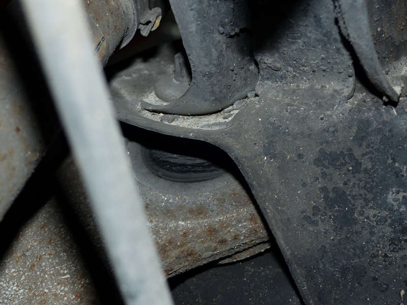

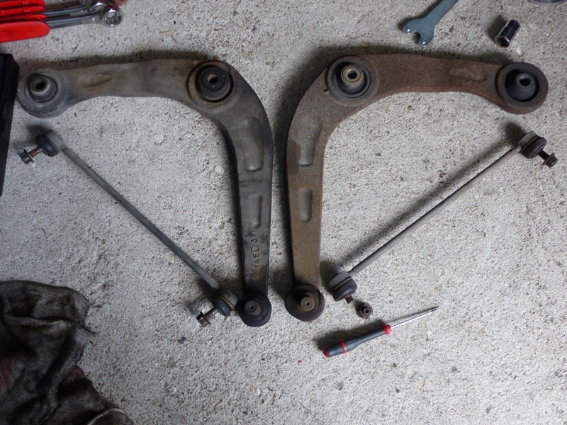

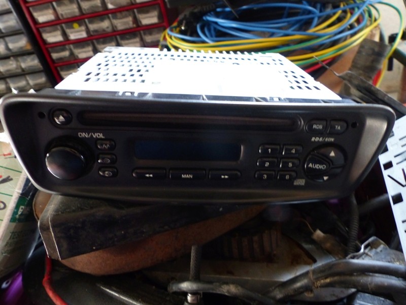

| Suite de mes aventures... Remplacement des triangles et des biellettes par rapport à mes ploc ploc. J'avais le triangle passager qui a dû être changé au vu du silent bloc qui est différent et de la rouille présent sur l'autre. Je me demande comment s'est passé au CT rien que pour le soufflet du pivot de triangle. Les photos parlent d'elles même...        En finalité, plus de problème. J'ai fait un petit bout de trajet pour essayer et aller faire le plein. C’est beaucoup mieux Sinon j'avance encore sur l'intérieur avec le don de mika d'un autoradio RD1.  Merci encore Mika  Me reste à le payer des fdp Comme j'ai de la chance : - Mika n'avait pas le code autoradio - le code barre était effacé sur l'autoradio Double fuck  Mika n'avait que la plaque de l'ancienne voiture où était installé l'autoradio. Grâce à un pote, j'ai réussi à avoir le numéro de série par rapport à la plaque d'immatriculation et j'ai fait une demande auprès d'un magasinier Peugeot que je connais bien sur Châtel  C’est le dernier d'ailleurs  Si quelqu'un connait ce logiciel...  Et Bingo   Et comme rien n'arrive seul, je n'ai pas de + permanent. C’est pour cela que le JVC était réinitialisé à chaque fois. J'ai contrôlé les fusibles et un seul était cramé. Celui de l'allume cigare :emplacement 24. Je pense que c'est l'allume cigare, ma doc est en allemand Je pense que le violet et le gris sont inversés. J'ai du 12V mais pas au bon endroit. Quelqu'un peut me confirmer au passage le code couleur d'origine svp ?     |

| ta photo est bonne pour moi ( rouge et jaune ) pour les deux +
tu as bien raison d'avoir changer les triangles tu seras tranquille la .
A les C.T mal fait il y en a toujours ^^ |

| J'ai travaillé un peu sur le souci d'autoradio. Mes fils sont bien branchés. J'ai fait une comparaison avec des images trouvées sur la toile. Donc pas de souci de ce côté là. Le souci est que j'ai 0V quand le contact est coupé et 12V quand le contact est mis sur l'emplacement du permanent. Étrange !!! Après recherche et grâce au doc des revues techniques accumulées de 206 (Oui je suis accumulateurs compulsif  ) et aussi par le biais d'un site internet qui m'a mis la puce à l'oreille. http://stephane.melerowicz.free.fr/index.php?option=com_content&view=article&id=39&Itemid=66 Et aussi que j'en ai déduit que je n'avais pas de RD1, mais un poste cassette type 2040, voir peut être un chargeur CD à cause de la commande au volant qui ne fonctionne pas et au vue des inscriptions. Peut être aussi à cause de l'affichage centrale qui m'affiche "out" pour la "radio" et le "CDC". J'ai trouvé mon souci qui se situait dans la boite à fusible avec le choix de l'emplacement du fusible soit "+12V permanent" ou "+ACC". Idem pour l'allume cigare. Sauf que ce n'est pas faisable dans mon cas, mais que sur le papier  J'espère que ça en aidera d'autre  Je sens aussi certains dirent : "Ah bah oui, c'est connu"    Sinon j'ai fait mes emplettes ce weekend  On verra ça demain |
