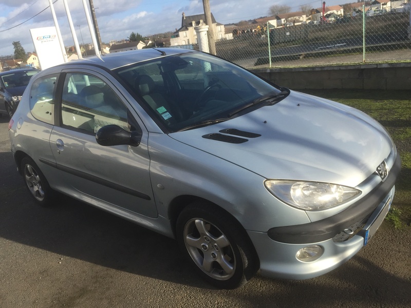

Je m'appelle Christophe, 40 ans, vie maritale, 2 ans. J’habite dans le 86 du côté de Chatellerault pour ceux qui connaisse. La ville qui possède un des rond point les plus affreux de France. Du moins, on est dans le top 10.
KrisToFle - 206 S16 2000 Gris Iceland 800516LaMainJaune1
Sinon je travaille chez un équipementier automobile, spécialisé dans l'essuyage. Je suis ici pour trouver de l'aide sur une 206 S16 de 06/2000. Je dois la récupérer en fin de semaine normalement.

J'ai un peu de taf à faire dessus au niveau moteur avec reprendre tous les entretiens, sauf distribution et puis un problème, à froid, elle tourne sur 3 pattes. Problème rencontré que si la voiture ne roule pas plusieurs jours. Après, à chaud, c’est bon. Et puis des petits dong quand je roule à moins de 50 km/h.
Il faut aussi trouvé :
- un volant
- 2 sièges avant
- les appuis tête arrière
- une plage arrière
- un autoradio peugeot
- pare choc phase 2
- une baguette de coffre ph 2
- 4 jantes ouragan
- remettre un silencieux origine. J'ai un pot à cassoulet actuellement
Vous l'aurez compris je pense, l'objectif est de la passer en phase 2. Le gros va être en carrosserie. je pense qu'elle mériterait une complète, mais à réfléchir...

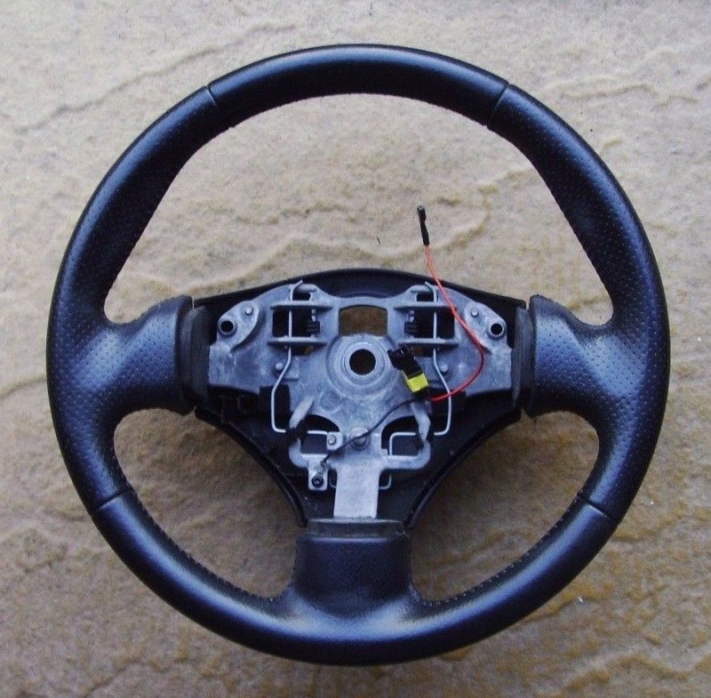

Est ce que le volant est un mux ou non mux ?

pour la photo je dirai volant de 206 mux

J'ai eu ma réponse. derrière le volant si 2 trous = non mux. 1 trou = mux
