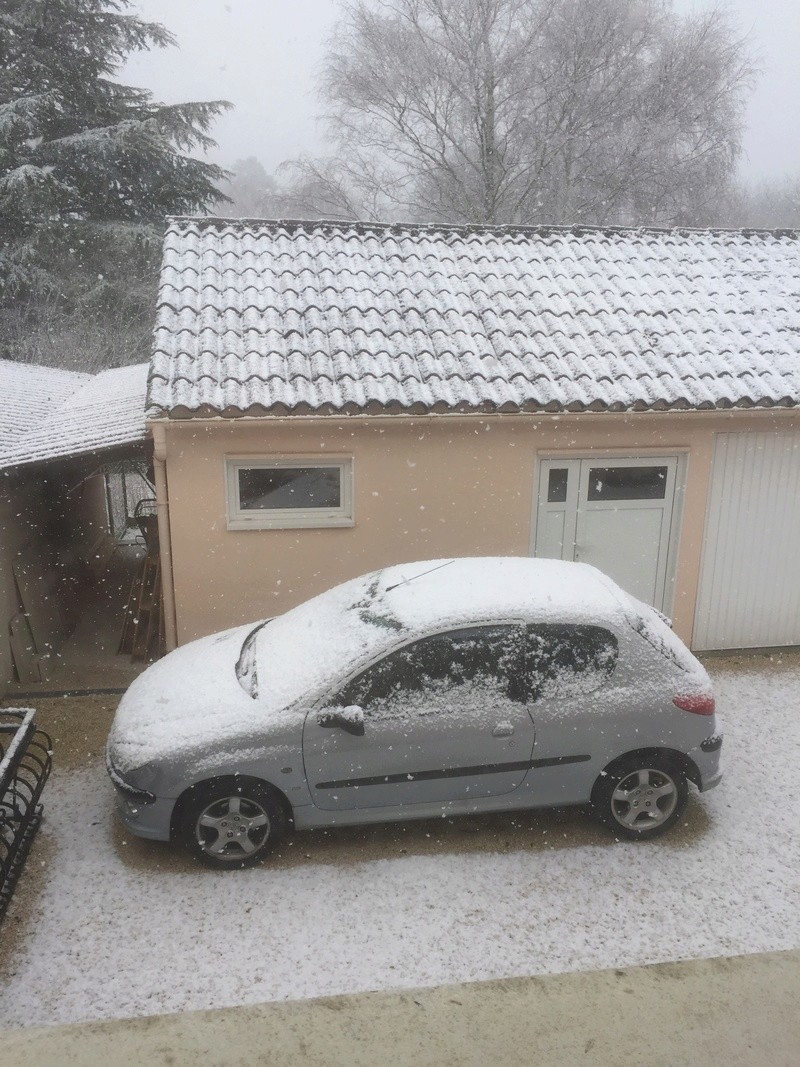

Un souvenir sous la neige ^^

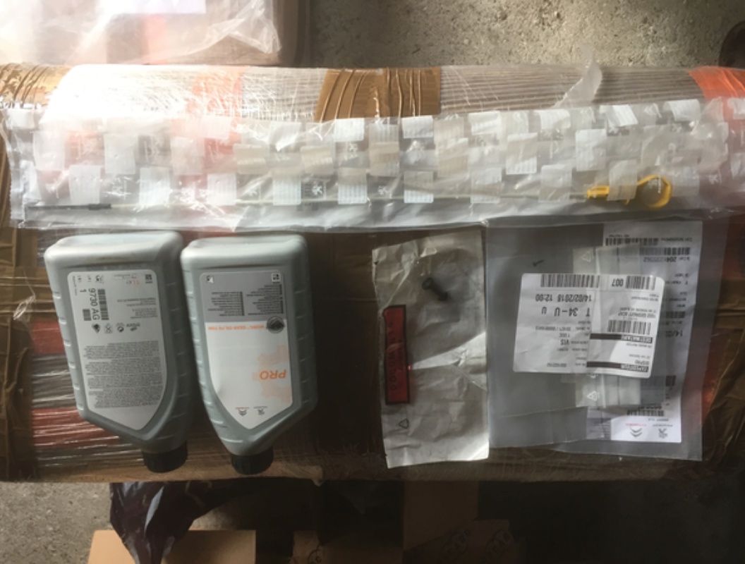

Petite livraison de chez Peugeot
- 2 bidons d'huile de BV
- 1 jauge d'huile
- 1 vis de cache moteur
- 1 insert de clé + vis.
KrisToFle - 206 S16 2000 Gris Iceland - Page 2 Img_4115
Et la clé de rab acheté sur ebay.co/uk. Reste la programmation.
