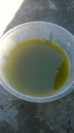

En remontant les dernieres choses après essais, surprise, du liquide vert le long du bras de suspension... attends y'a pas 1500 liquides vert sur une 206... DU LDR!!!!  affraid
System01.54 - 206 2.0 HDi XR Présence - Deuxième topic ! Wp_20120
Après recherche, je trouve la durite en cause... C'était la durite qui pars du boitier d'eau et va vers le radiateur de chauffage. On peut voir sur la première photo, c'est elle qui passe en haut à droite, et le collier de la durite au milieu à droite, les pattes étaient orientées vers la victime, avec le temps et les vibrations, bah un tout petit trou suffisant à faire iech Laughing
System01.54 - 206 2.0 HDi XR Présence - Deuxième topic ! Wp_20124
System01.54 - 206 2.0 HDi XR Présence - Deuxième topic ! Wp_20125
Le LDR plutot propre après 7 ans... bon après un HDI ça chauffe pas lol! On recyle? lol!
J'ai quand même mis du LDR tout neuf, et gardé celui ci au cas ou je me retrouve encore avec une pisseuse!!!
System01.54 - 206 2.0 HDi XR Présence - Deuxième topic ! Wp_20123
Du coup le jour même, j'ai récuperer une durite en casse, et que j'ai remonté dans la foulée après un match de la coupe du monde (le mec est rentré de la casse tout pile poil à l'heure du début du match svp..), et du coup ça s'est finit à 10h du soir Laughing avec une purge baclée...
System01.54 - 206 2.0 HDi XR Présence - Deuxième topic ! Wp_20126

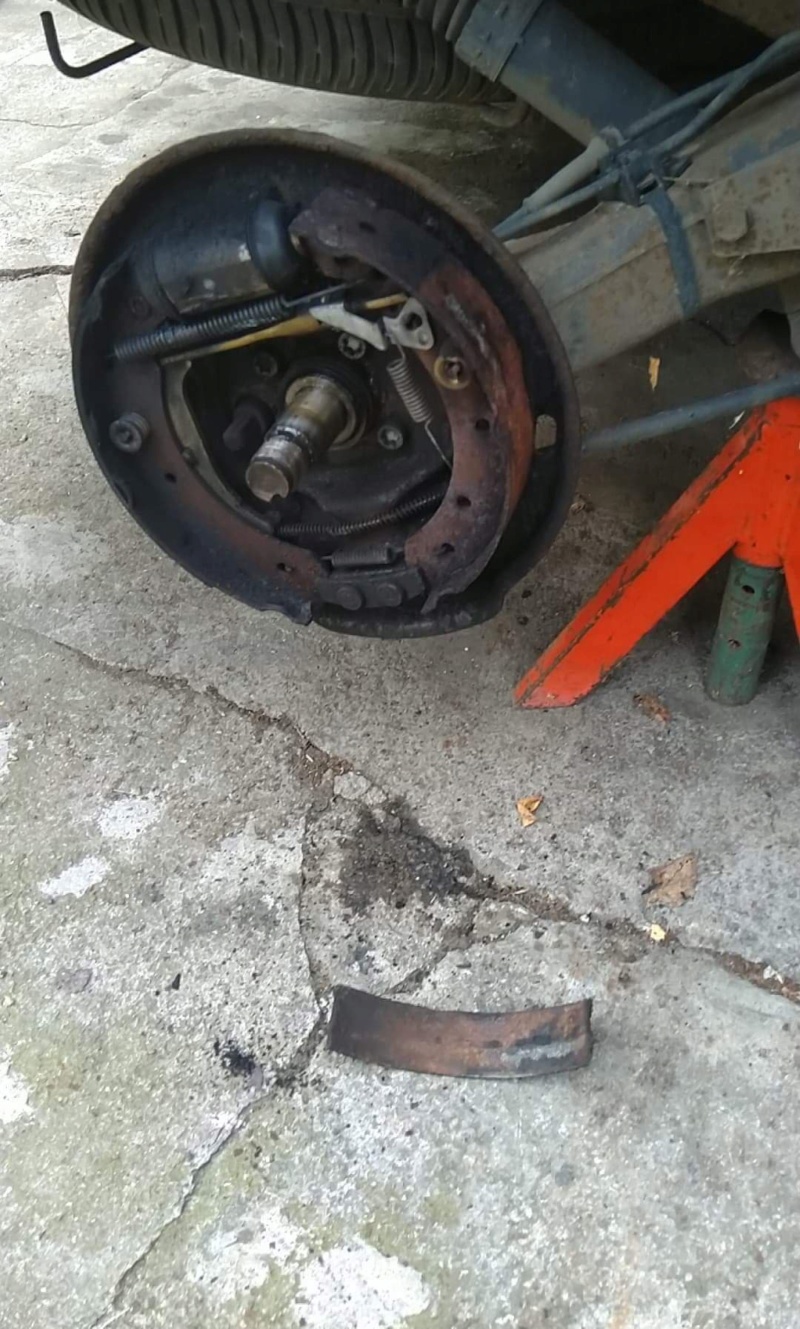

Depuis tout allais bien... Jusque la semaine dernière, frein à main qui reste coince une fois défait.
Oh classique, le mécanisme sur la machoire qui grippe. Pas une première.
Je m'attelle donc au démontage pour dégripper ça, mais... SURPRISE !
System01.54 - 206 2.0 HDi XR Présence - Deuxième topic ! 70956910
Bon bah je suis bon pour un kit... lol!
J'ai eu de la chance que la garniture qui s'est barrée ne m'aie pas bloquer le tambour completement, chose que j'ai connu sur une petite AX y'a 2 mois, la voiture pouvais reculer mais plus avancer.
Du coup bah en attendant, j'ai roumanoucher ça, j'ai trouver dans le garage une machoire qui ressemblait fortement, la garniture etait pas tip top, mais pour du dépannage ça suffit. En attendant que mon fournisseur recoive le kit Laughing
