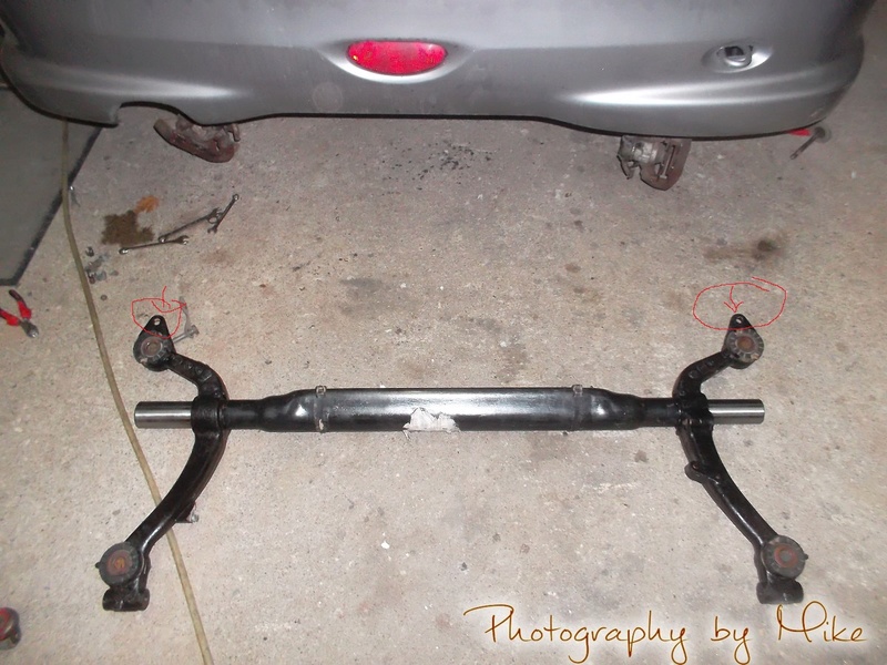

Messages : 3633 Date d'inscription : 10/05/2014 Age : 44 Localisation : vienne (86)
 | Sujet: Re: ( Résolu ) problème a l'essieu arrière Mer 15 Nov 2017 - 7:32 | |
| Si tu n 'as rien c'est sur fait le faire , et pour info ont te parle juste des astuces pour reposer justement un essieu complet . ( c'est juste pour pouvoir l'aligné par rapport aux trous prévu à cet effet . voila les trous en question sur l 'essieu ( qui est nu sur ma photo) ... sur la caisse de la voiture tu as aussi deux trous , une fois posé il suffit de mettre un axe du bon diamètre dans les deux et miracle  ton essieu est aligné te reste ensuite plus cas le bloqué au couple requis   |
 | Sujet: Re: ( Résolu ) problème a l'essieu arrière Mer 15 Nov 2017 - 7:49 | |
| ok , vu je verai ça avec la personne pour être sur qu'il connait ça . merci de la photo c'est noter |
