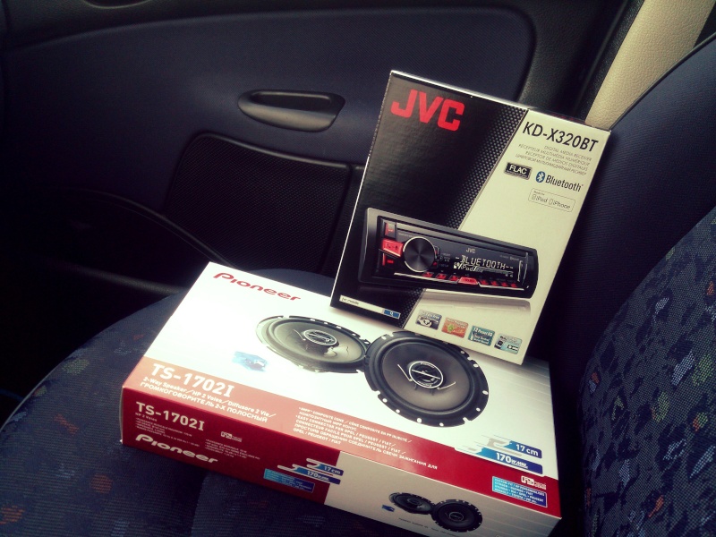

MessageSujet: Re: Avis enceinte 206   Avis enceinte 206 EmptyMer 24 Fév 2016 - 20:49
Finalement j'ai acheté un poste JVC (80€) et deux enceintes Pioneer vu qu'il y avait une bonne promo(54€-50%= 27€) pour 107€ le tout. Ca fait pas un son de folie mais pour 27€ j'suis vraiment satisfait.
Avis enceinte 206 Img_2010
On sent qu'il y a pas de son à l'arrière vu que d'origine j'ai pas d'haut parleurs, c'est chiant a tirer les cables ou d'origine ils y sont ?
