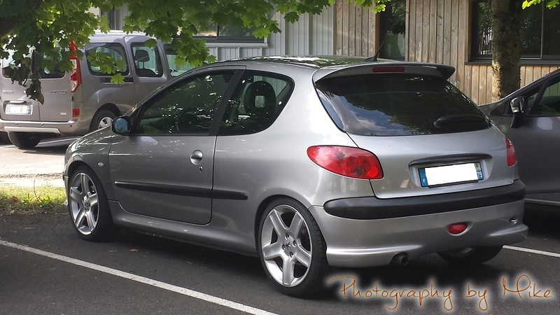

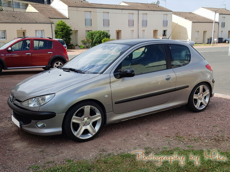

Si tu veux  une  voiture  basse  sans avoir des combiné fileté   Arrow ressort  Eibach  sporline ( les rouges ) .
j'ai  ça sur ma  206  .  monter sur  suspension  gaz  ( assez raide avec les gaz ^^) .  plutot que blabla  voila  deux photos  tu jugeras par toi même si la hauteur de convient pour ta voiture

Salut !
Je trouve la hauteur de la tienne un chouilla trop bas pour moi à l'arrière (peut être l'effet des photos prises à l'avant ou à l'arrière), mais l'avant ça rend super bien ! Tu es rabaissé de combien tu sais ? De même t'as une S16 moi un 2.0 HDI ... la hauteur d'origine est la même ?
Tu as quoi comme amortisseurs du coup ?

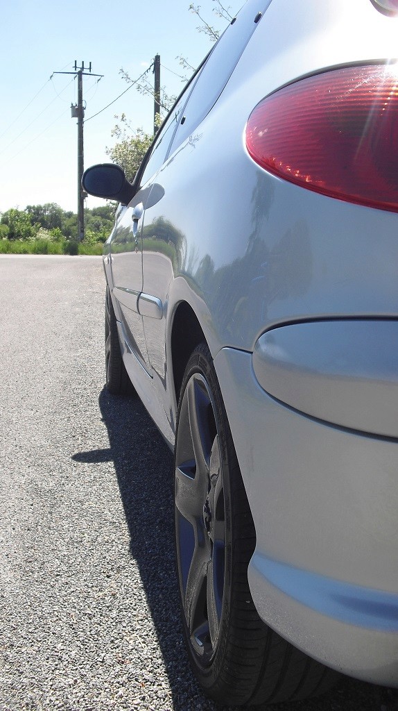

alors devant je suis ~~ à -40 mm . ( à titre d'info à l 'avant j'ai "du sol au bord de l 'aile " -->61 cm ) et à l 'arrière --> 58.5cm . la voiture à toujours un effet plongeant .
En amortisseur j'ai des" Monroe Réflex " + ressort Eibach sporline .
sur cette photo tu apercevras mieux l 'effet plongent .
