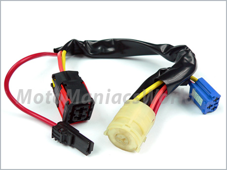

MessageSujet: Re: ventilation interieur et neiman   ventilation interieur et neiman EmptyLun 10 Juin 2019 - 8:02
^^ regarde sur Ebay sinon les neiman coute pas cher .
ventilation interieur et neiman 44511
le plip comme sur la photo (sans la lame ) une fois programmé sur un véhicule ne peut pas être de nouveau re programmé sur un autre véhicule . les procédure que tu vois c 'est simplement quand ta clé d'origine perd "le signal" donc la procédure sert à réinitialisé le plip" pour que de nouveau du puisses ouvir/fermé la voiture à distance .
ce n est pas impossible d 'avoir un plip (seul) d'une autre voiture et de le virgénisé pour qu'ensuite le paramétré à la voiture mais il faut un matos spécial ( j'en es discuté avec Le limac ( slug auto)
