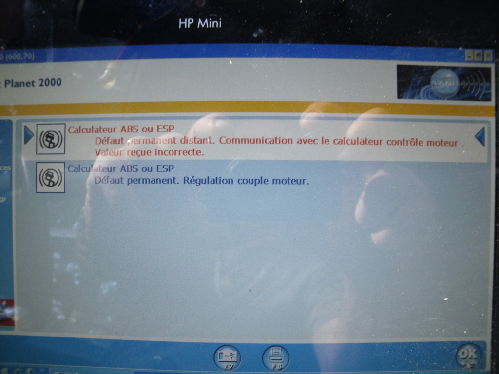

et sur l'ESP mais je pense que lui aussi lié au 1728

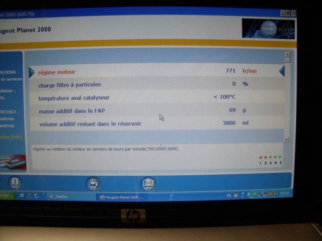

et additif
defaut p0402 et p1728 Dscf6421
il y a aimant sur bouchon est ce eux? et j'ai fait test actionneur la pompe additive marche bien
pour l'ABS les tests aussi ont fonctionnés sur les electrovannes etc....

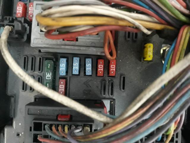

sur mon BSI 3 fusibles aucune tension
defaut p0402 et p1728 20230410
rangée de droite 15 /10/10 il faut que je vois a quoi ça correspond, cela viendrait t'il de là?

les fusibles bsi sont ceux des phares j'ai contrôlé ils s'alimentent par le com en 12V donc ils sont bons et ne viennent pas d'eux

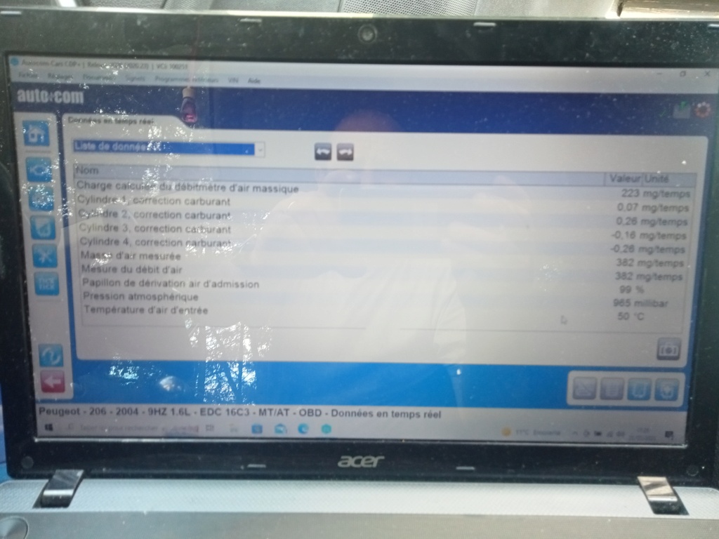

ce matin on lâche pas pp2000 branché et lecture direct des données regardez les graphiques
defaut p0402 et p1728 121
defaut p0402 et p1728 216
defaut p0402 et p1728 316
defaut p0402 et p1728 414
a la lecture des données graphique je m'aperçois que l'EGR dépasse pas le 10% et que le débit d'air mesuré est a 0 alors que la consigne est de mémoire a 200 et des brouettes, le débit mètre est neuf même marque mais le dernier chiffre correspondait pas mais celui ci en la démarrant au ralenti ne présentait pas de trous et mon défaut du débitmètre ne s'affichait plus

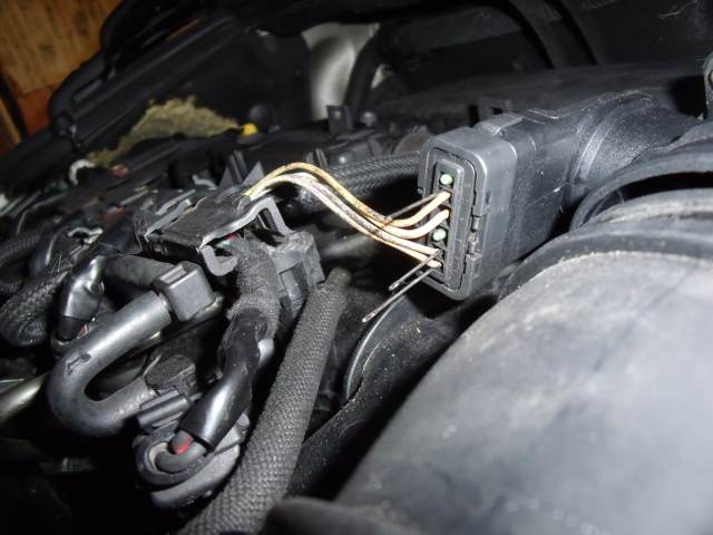

Effectivement le débitmètre peut être en cause. mais sinon, faudra checker le faisceau en lui-même et ça, c'est clairement pas de la tarte.

salut
le débitmètre d'origine pierburgh 7.28342.04 et celui acheté est même pierburgh 7.28342.6 et peugeot m'a confirmé que le 6 remplace le 4
on voit sur les graphiques qu'il n'y a aucune valeur lue sur la masse d'air ce qui créer un dysfonctionnement d'EGR car le débitmètre sert pour la commande rco egr
ou bien il a un souci mais neuf pas courant mais j'ai toujours eu des problèmes comme ça, je peux aussi prendre celui du picasso du gamin qui a le même moteur , mais je me dit que si mon calculo envois une tension là où il faut pas j'ai pas envie de lui cramer le sien
en fait que ferai un mécano dans ma position ? je tenterais bien un autre débitmètre mais j'ai plus peur aux câblages ou calculo, je suis en train de me renseigner auprès d'eux
après câblage il faut enlever les 3 cosses de l'ECU voir si sur schéma tech je peux avoir l'endroit où vont les 4 et tester a l'ohmètre si continuité ou pas, et pas de continuité entre eux,bien sur ça me dira pas si un fil touche un autre qu'il faut pas, mais de mémoire je pense qu'il passe derrière et si il faut enlever toute la gaine pour visionner ça ? effectivement bonjour la merde , les fiches m'on l'air d'être clean et pas matraquer,
3 mois après une panne de merde, plus ça va et plus je me dis que cette voiture veut plus rouler quand je vois le travail fait dessus je démoralise un peu sur ce coup, 1800 euros avec achat et dans le garage, ça me fait un peu chier je t'avoue

MessageSujet: Re: defaut p0402 et p1728   defaut p0402 et p1728 EmptySam 29 Avr 2023 - 6:59
salut
bon discutant sur un cite de diag , un gars pense que je suis en mode dégradé il m'explique pourquoi la pédale n'est pas en cause car d'autres codes souvent apparaissent, j'ai eu aussi les codes auparavant pompe d'additive gasoil et trappe un mode dégradé inhibe l'EGR et les valeurs lues souvent sont celle que le calculo décide, pour lui le debitmètre neuf pierburg ne dois pas être en cause
plusieurs fois le code prévoir désencrassement FAP , un nettoyage dpf cleaner exécuté
ma différence de pression mesurée au ralenti par pp2000 me dit 48% il me conseille de prendre mesure a 3000 trs mns pour lui le FAP est encrassé il m'a envoyé la vidéo de la conception FAP peugeot
https://www.youtube.com/watch?v=OM6y46Csu24&t=19s&ab_channel=MotorvideosS
donc on va changer le FAP vu le prix en neuf
https://www.distriauto.fr/nty/dpf-pe-003-1789151
le nettoyage je laisse tomber, refaire le niveau cérine , mon diag dut 3000 ml mais dans la vidéo ils disent c'est le seuil critique
je vais regarder aussi mes depressions voir si les tubes sont pas colmatés , n'oublions pas que cette voiture a subi un entretien de merde, la vidange était dépassée de 17 000 kms et vu tout le reste ça sert a rien de bricoler et rafistoler
a suivre

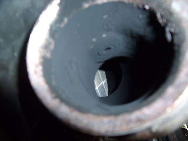

contrôle éléments
ce coup ci au diag il m'a bien détecté le débitmètre, j'ai pas mis autocom pour le code défaut pp2000 l'écrit pas mais je vais le relever avec autocom
defaut p0402 et p1728 Dscf6430
la charge FAP, la dernière il était a 48% j'ai entré comme quoi j'avais changé le FAP , peut être pour cela qu'il me met 0 et a 3000 trs/mns pas de changement
defaut p0402 et p1728 Dscf6429
echappement avant silencieux
defaut p0402 et p1728 Ech111
defaut p0402 et p1728 Ech211
tube amont aval FAP de pression
defaut p0402 et p1728 Dscf6431
defaut p0402 et p1728 Dscf6432
defaut p0402 et p1728 Dscf6433
sortie FAP
defaut p0402 et p1728 Fap111
defaut p0402 et p1728 Fap211
controle tension avec aiguilles débitmètre
defaut p0402 et p1728 Deb111
defaut p0402 et p1728 Deb211
je vais voir avec le vendeur si le signal débitmètre c'est normal pour moi non et avant que je change le mien anomalie pollution, mais j'ai pas pensé a regarder valeur comme un imbécile, la prochaine fois je le saurais, je pense commencer par changer lui , après la cérine je peux faire le plein car le réservoir bouge nickel on entend même pas de liquide dedans donc autant lui aussi peut être la cause, je vais avancer comme ça par étapes qu'en penses tu?
et pour la réponse du cite ce n'est pas un pierburg
( il semblerait que le débitmètre ne soit pas la cause de votre panne. Le débitmètre que vous avez reçu de notre part est normalement de marque Sensata qui est remplacé par Pierburg en aftermarket.
Nous proposons celui de notre propre marque, mais doutons que cela pusse résoudre votre problème.
bon la cerine raccords vert je regarde ou je peux en trouver sur internet sinon j'irais chez peugeot lundi
a suivre

bon ce jour mon fils est venu avec sa 207 et même débitmètre que moi , du coup on l'a monté ça mangeait pas de pain
résultat
defaut p0402 et p1728 687ebd11
valeur d'air lue et corrélation avec la consigne, l'EGR se ferme bien en accélérant ,plus de défaut tableau de bord, bref le débitmètre neuf est bien la raison de mon souci
maintenant je viens d'en acheter un neuf sous emballage pierburg finissant par 6 c'est le remplaçant du 4
j'ai commandé la cérine car le réservoir a plus grand chose la vidange a faire et c'est reparti
je suis bien content d'avoir trouvé la panne
