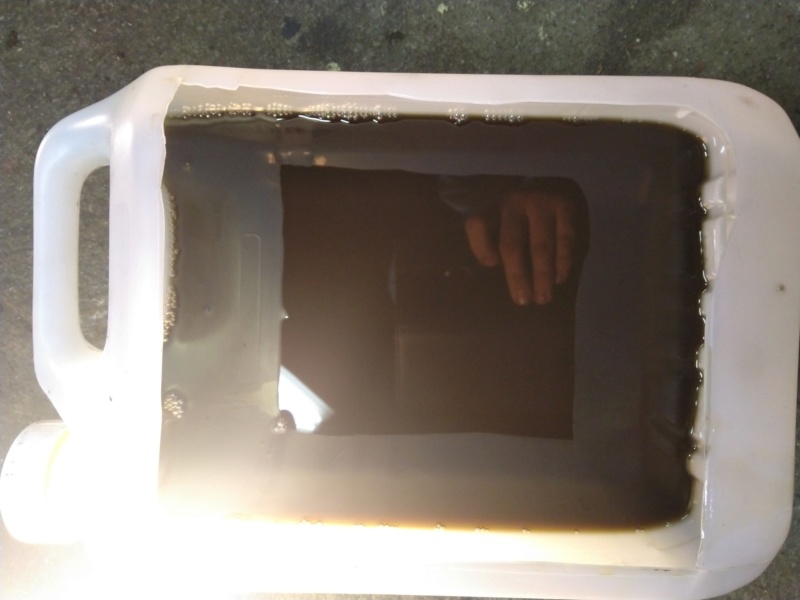

Bon bah perdu pour perdu, au rythme ou ça coule, je vidange par ici et démonte la pièce en question...
Pour la vidange, facile, on défait les deux vis de 13 et on laisse couler...
Par contre les deux tuyaux dessus avec leur satané colliers à pincer, iuqwsdgfiqsyugf HMPFFF *censure* Laughing Laughing Une petite 30aine de minutes a lutter avec la pince à colliers spécifique, je réussi a gicler la pièce pour admirer les dégâts...
