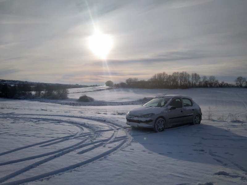

| Pas peur de la neige la 206.  Avec le fameux cache plaque généré naturellement à l'assaut des congères sur les départementales  | |

| La mienne a pas kiffé le trottoir ce matin. Surpris par du verglas sous la neige dans un rond point. Du coups j'ai plié un truc. | |

| Ah oui c'était traitre par endroits... J'espère rien de bien grave! | |
