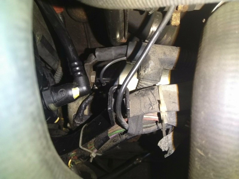

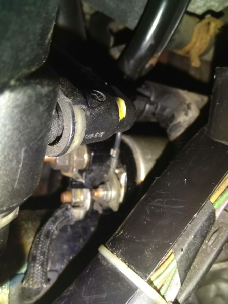

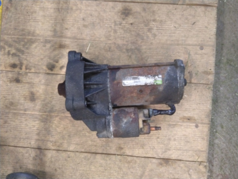

| Hello là dedans! J'ai (encore) disparu de la circulation en effet. Mais toujours vivant malheureusement  Pas mal occupé, des trucs à faire à gauche et à droite, des soucis dans la famille qui arrangent rien, mais bon, c'est comme ça! La 206? Eh ben elle connais son année la plus productive en terme de kilomètres. Je dois être à +11000kms en moins d'1 an alors que d'habitude je fais même pas 5000 annuel. (je rappel pour ceux qui ne me connaissent pas que la majorité des mes trajets sont sur départementales et que j'ai aussi deux camionnettes qui mangent les bornes  ) Donc depuis : -Cable de frein à main coté passager hs, ça freine encore sur le coté chauffeur, je devrais en avoir un bientot offert par Yanou25 -Le démarreur semblait faire des siennes, j'ai osé accusé la batterie mais une fois chargée ça ne changeais rien. Heureusement je me rappelais avoir un démarreur mitsubishi en rab, qui me semble etre fais pour les 2.0 hdi. Après quelques recherches en effet il est pour les DW première génération (donc DW8, DW10...) et d'autres moulins que j'ai pas tilté (peut etre 2.0 s16) Ce matin je m'y attelle, 35 min c'était remplacé. LE KIFF! J'ai juste relevé le filtre à gasoil pour mieux acceder aux cosses J'ai sorti le boitier du filtre à air complet pour mieux accéder aux vis sur la boite, et ça s'est déposé tout seul. Après 4 voitures dont je pleure derrière le moteur, je me suis amusé là  Bon par contre j'avais pas du tout le même, c'était un valéo, mais quasi la même taille et de toute façon même dents et fixations donc pas de soucis. Et ça démarre mieux. La gueule de l'ancien:  Le nouveau remonté, on ne le vois pas trop, pourtant ça s'accède bien (surtout par en dessous)   J'ai envie de recommencer  |
