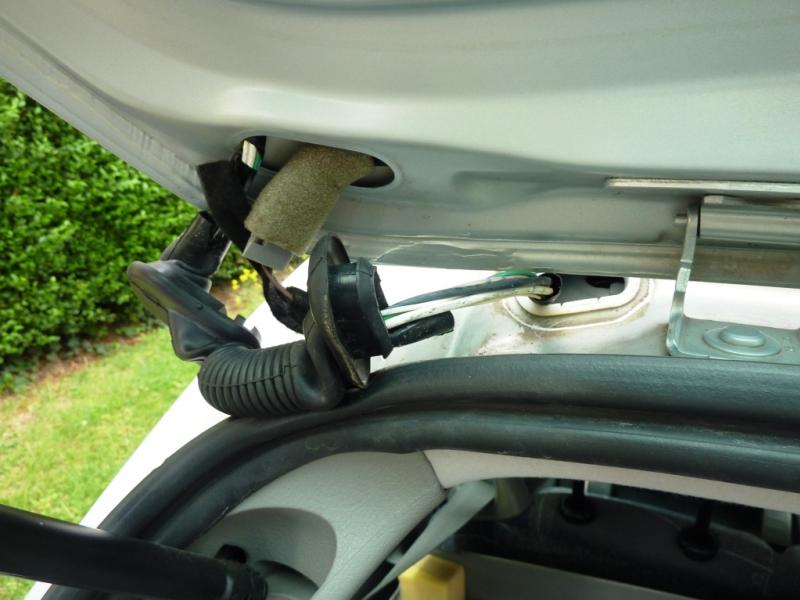

Ensuite percage du coffre pour faire passer les fils (quel probleme ce fut.. au final j'ai fait un maxi trou, fait passer mes cables, et reboucher avec du sillicone pour rendre ca etanche et comme j'avais rien pour limer le trou, pour éviter au cable de se blesser)
Ensuite j'arrive au gaine de coffre, les cables ne sont pas passés dedans ! resultat je vais mettre des points de fixations pour le câble, cette étape est encore à faire

habitacle:
Installation caméra de recul avec écran Mini_908613passagecablehabitacle
