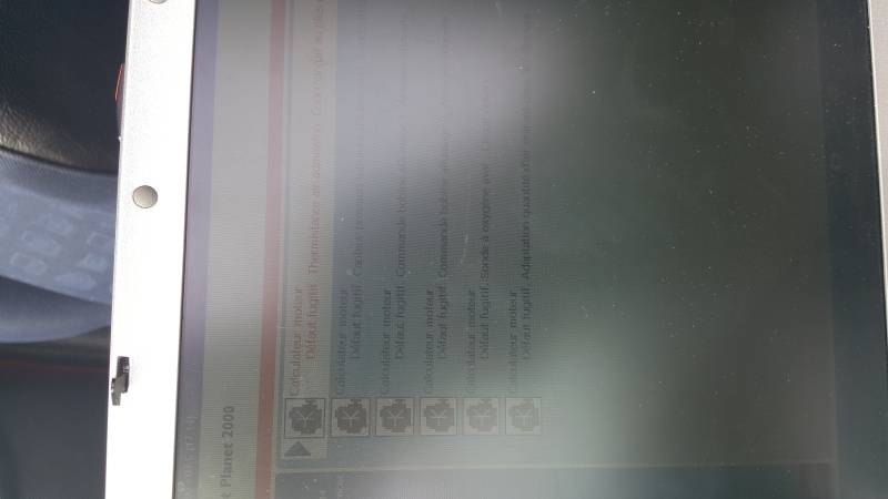

Voici les photos du résultat de la valise
206 ralenti aléatoire, cale... 2016-011
206 ralenti aléatoire, cale... 2016-010

J'ai la valise, mais je ne vois pas ou je dois aller pour le calibrer ?

Calculateur moteur => RAZ des autos adaptatif
A faire une fois le pas à pas changé, tu aura peut-être du mal à démarrer si il fait froid mais c'est seulement au premier démarrage. Ensuite tu roule et il faut environ 200kms pour que le calculateur s'adapte parfaitement.
