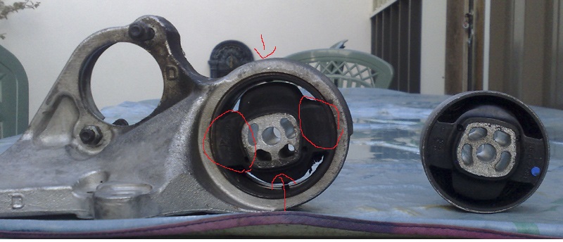

Silent bloc anti couple. Celui le plus en arrière. Même symptôme pour moi et il est hs. Wink

niveau vibration je partirai sur l 'anti-couple , pour moi ( je me trompe peu être ) un embrayage hs sur un essence ne fait pas vibré contrairement a un hdi bis-masse .

pour le support anti couple  il faut démonter tout la partie alu ( elle tient par  3 vis sur le moteur ) ,mais il faut absolument retirer le cardan droit . et pour pas se faire chier avoir une presse Wink
ton support parait bien  mais par contre  bonjours les vibrations tu va certainement te croire dans  une bonne vieille  205 avec sa Very Happy
sur mon support lorsque je les remonter  je les simplement  fait pivoter par rapport au montage d'origine  pour avoir  la partie "rigide "  a l endroit ou sa travail le  le plus  voici une image prise sur le net pour  illustrer tout sa

Bon petit retour d’expérience! J'ai changé hier mon anti couple, et sur les conseils de littlevince, j'ai pris un silent block powerflex (la serie sport et pas course). La voiture sur deux chandelles a l'avant et en avant!
Pour info et toujours suivant les conseils de Vincent, j'ai massacré comme je pouvais le silent block d'origine avec ce que j'avais sous le main, sécateur, pince coupante, scie, fer a souder etc. Ensuite j'ai passé la lame de ma scie a métaux et ai commencé a scier le cerclage en métal du silent block.
Un fois ceci fait, il n'y a plus qu'a le taper tout le tour d'un cote pour le faire sortir.
La il est déjà un peu sorti
Besoin avis sur problème transmission  913263IMG0642
L'anneau vide
Besoin avis sur problème transmission  831990IMG0643
Bon aussi j'ai eu la bonne idee de donner un coup malencontreux de marteau dans le sonde de niveau d'huile...
Besoin avis sur problème transmission  259216IMG0655
Quand j'ai vu la goutte d'huile couler j'ai eu envie de pleurer lol. Du coup vidange et recommander cette putain de sonde a 60 balles.
Et la le nouveau sient block en place et la nouvelle sonde aussi ^^
Besoin avis sur problème transmission  694587IMG0658
Et avec ce nouveau slient block, et ben mon problème est toujours la!!!

Doudou a écrit:
Oups pour la sonde Embarassed
Pour ton soucis je vois ce que tu veux dire mais je ne connais pas la cause. J'ai longtemps pensé à un problème d'allumage sur le moteur mais après avoir changé beaucoup de capteurs et pièces, il est toujours là.
Pour les vibrations en dessous de 950 tr/min, pour moi c'est normal, c'est le moteur qui veux ça (Essence).
Quand tu ré-accélère, ca te fait comme si le moteur ne partait pas pendant moins d'une seconde puis accoups ?
Si tu as une latence au moment de lâcher l'accélérateur, tu peux regarder du coté de la vanne de canister, j'ai eu le soucis et en fait, elle restée légèrement ouverte (Fuite) donc le moteur aspiré un peu de vapeur d'essence. Elle coute 30€ chez Peugeot et se trouve entre la prise d'air du capot et la distri (Tout au fond, elle est rouge)
En fait il n'y a rien a l'acceleration mais surtout quand je suis en charge et que je lâche du coup la pédale d'accelerateur.
C'est un a-coup "mécanique" assez important, comme si les silent block etaits morts, que le moteur allait vers l'avant puisque mal "tenu" puis en arrière puis dans la position d'origine. Je ne suis pas du tout sur que les silent block sont a mettre en cause mais c'est pour l'image.
Par contre tu parle de latence, genre tu lâche la pédale et ça continue d'accelerer un peu? Et ben c'est complétement l'inverse lol. J'ai plutôt l'impression que ça relâche trop brutalement... Tu crois que ça peux venir de cette même valve? Y a t il un moyen de la contrôler? En comparant avec la 16 de madame, et bien le moteur a plus "d'inertie" quand on lâche les gazs.
mike86 a écrit:
tient   la sonde   j'ai un vague souvenir de  sa aussi  Laughing  " le coup de marteau  qui dérape  "  .
sinon  , pour ton soucis de passage de vitesse  ,  ton embrayage  ne serait pas  en fin de vie tout simplement ?
Bonne réflexion, je vais essayer ca tout a l’heure. Je doute quand meme un peu car la voiture n'a que 75000 kms, et que quand je conduit en mode #papa et ben ca passe nickel mais en mode #camarchequandmemepasmalune16 ben la ca a du mal a passer, surtout haut dans les tours. Mais, j'ai changé le câble d'embrayage il y a moins de 3000 kms car il avait lâché, pourquoi, je ne sais pas.
