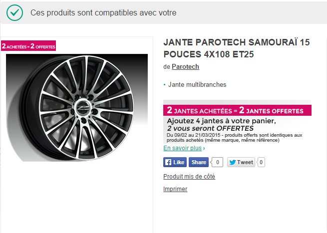

La elle est monté en 185/65/14 pneu hivers,je la passe au Control et il me dit que c'est pas homologué je suis étonné car il y a 2 ans et au même endroit c'était bon .
J'ai des roues pour l'été en 205/40/17 et la aussi il me dit pas homologué.
Donc la c est décidé je change tout et je vais monté a l origine en 15 pouce.
Je suis tombé sur une promo mais en faisant le descriptif de la voiture ça me met des ET 25 il me semblais que c'était ET 28
Vous en pensé quoi ça va se monté ou pas ?

effectivement ET28 et 195/55R15 d'origine, mais je pense que les ET25 iront sans problèmes (elles ressortiront très légèrement à l'extérieur);
Plus l'ET diminue plus les jantes ressortent,
plus l'ET augmente plus les jantes rentre vers l'intérieur.

On tiens un bon passionné la, j'aime pas les jantes 2 achetées = 2 offertes.
Esthétiquement moyennes je trouve.

C'est quoi le sens de ta phrase ? tu peux développé .
J'ai pas dit que c'étais ces jantes que j'avais choisis,mais je demandais pour le déport

Je voulais dire que je trouve les jantes que tu songeais acheter relativement moches, et pour la monte, il me semble bien que ce soit ça, même si pour ma part je suis en 16".
Je disais car car j'ai pensé à tort que tu avais déjà plusieurs 206
