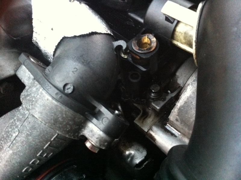

Sinon , ce matin en passant un coup de karcher sur quelques parties accessibles  ( je sais , c'est pas bien mais j'ai évité l’électronique ! ) et passé le temps de rentrer chez moi ...
J'ai vu que de l'huile est réapparue a cet endroit !  Mais impossible de dire si l'huile vient de cet endroit précis ou du dessus car je n'ai pas osé karcheriser au niveau des injecteur ...

si tu ne vois pas vraiment d'ou vient l'huile, tu peux peut etre deja changer le joint N°3 pour voir, il vaut à peine 10€ chez peugeot

Bonne idée ... a ce prix là , je n'aurais pas beaucoup perdu ! Et si ça résout mon problème ... c'est encore mieux !!!cheers

je ne te garanti en aucun cas le resultat, sur photo, c'est pas évident
