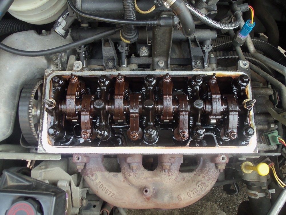

fuite huile moteur peugeot 206 1.1 essence Empty
MessageSujet: Re: fuite huile moteur peugeot 206 1.1 essence   fuite huile moteur peugeot 206 1.1 essence EmptyLun 4 Mar 2019 - 11:59
non ça fuit du joint du culasse.
elle est toute mouillé d'huile la partie noir du joint sur la photo.
fuite huile moteur peugeot 206 1.1 essence 100_4110

C'était le join du culasse.
problème connu sur les T.U.
