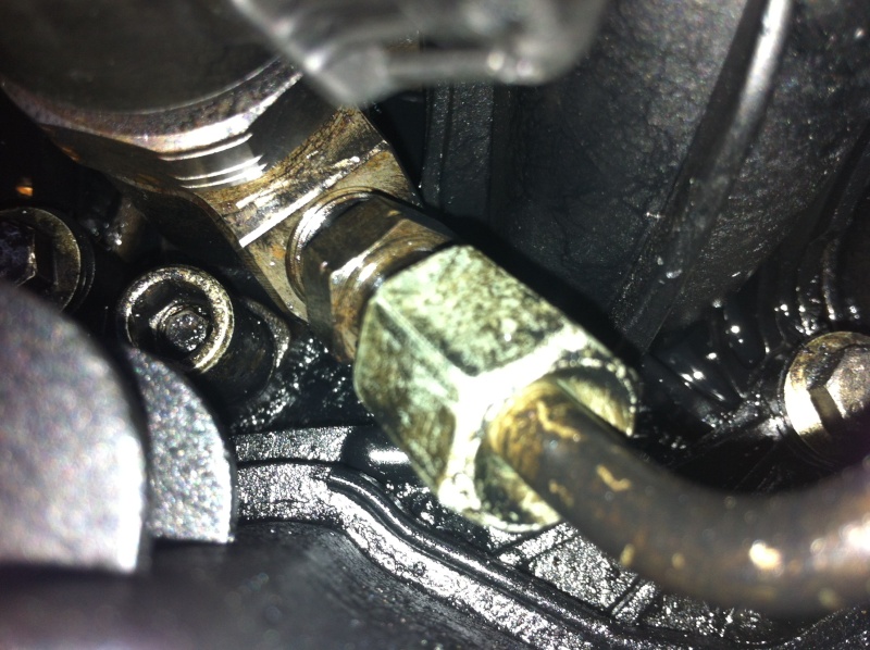

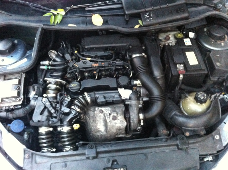

| Bonjour a tous ... MON PROBLÈME :comme dit dans le titre , j'ai une légère fuite d'huile sur ma 206 HDI 110 ! Quand je "tire la jauge" , je ne perd pas d'huile , ou alors très peu ... ... mais assez pour avoir quasiment "constellé" de taches , l'allée de chez ma belle-mère ! Ceci , a force d'aller et venues , en l'espace de 10 jours ! 1 - Après quelques recherches , j'ai cru comprendre que des fuite d'huile au niveau du couvre-culasse et/ou des joint d'injecteur , sont un défaut récurent sur le HDI 16 ! 2 En faisant tourner le moteur , je ne constate pas de fuite ou suintement "flagrant" 3 Je vous ai pris quelques photos , car mes bases mécanique acquise en formation ne me sont d'aucune utilité , je suis un peu perdu sur un moteur moderne ... Vue d'ensemble , on ne voit pas beaucoup sur la photos , mais d'aspect général , le moteur semble très "gras" :  Vue sur la "tôle" de protection , on voit qu'elle est très sale  Quelques photos au niveau des injecteurs :     Un peu hors-sujet , mais je me demandais quel était cette pièce ? A quoi elle sert ? Si c'est normal qu'elle se soulève à l'accélération ? Et si c'est normal que les "soufflets" ou l'air gras ? ( J'ai compris que c'était le circuit d'admission d'air , qu'elle se trouvait entre l'intercooler et l'admission ... mais c'est tout !!! ) MES QUESTIONS : - Si fuite il y a ... c'est les joints d'injecteur ? le joint de couvre-culasse ? autre chose ? - C'est grave , Docteur ? - Ça peut aller chercher dans les combien , une intervention de ce type ? Est-ce que ça vaudrait pas le coup de prendre une après midi , s'armer de patience et s'attaquer a ce problème "seul" ? - Le garage Peugeot "familial" me dit que c'est surement un joint d'injecteur ou couvre-culasse et me parle d'une intervention qui irait chercher dans les 1 500 €  Car pas mal de pièces à déposer et que donc : autant faire la distribution en même temps !!!

| sur photo ç'est pas facile à dire
à voir comme ça, on dirait que à l'air de projeter plutot que de suinter
regarde moteur tournant, sous la durite que l'on voit sur la gauche de ta 5eme photo, si tu ne vois pas de projection d'huile, j'ai deja vu ça (d'ailleur j'espere pour toi que ça ne sera pas ça)
d'ailleur, tu n'a pas de bruit anormal moteur tournant, genre frottement métalique
 | Sujet: Re: HDI 110 : fuite + moteur bridé !!! Jeu 14 Nov 2013 - 20:13 | |
| Salut Guillaume ! Non , j'ai été vérifier sous ladite durite ... c'est pas très propre mais pas de projection moteur tournant  et pas de bruit particulier à signaler , pas de mayonnaise non plus  |
 | Sujet: Re: HDI 110 : fuite + moteur bridé !!! Jeu 14 Nov 2013 - 20:56 | |
| tu as regardé au niveau du carter en alu en dessous de cette durite ? je suppose que tu l'aurais vu mais sait-on jamais |

| j'ai fait faire les joints d'injecteur cette semaine, et tu entends vraiment unbruit specifique quand c'est ça : ton moteur "pchit" quand l'eplosion se fait.(une vraie locomotive) et au bout d'un moment de la calamine se forme autour des injecteurs en tout cas c’était vrai pour moi.
la pièce qui bouge sur ta 7eme photo c'est une vanne air chaud/air froid il me semble. et ce qu'elle fonctionne avec l'overboost mais je suis pas sur ??? |

 | Sujet: Re: HDI 110 : fuite + moteur bridé !!! Ven 15 Nov 2013 - 15:02 | |
| la derniere photo , c'est ton "double" doseur d'air , avec capteur de temp" d'admission et capteur de suralimentation |
