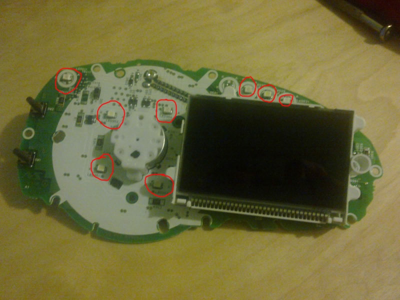

pour changer les led il te faut un petit fer a souder (petit par sa taille et par sa puissance) sinon tu risque dde tout cramer
une led c super sensible et une platine ca coute un bras
donc il faut etre patient organiser et soigneux
ensuite si tu as le bon matos ca se fait
je l ai fait sur ma moto (z1000)
avant :
Changement lumière compteur ... Compte14
pendant:
Changement lumière compteur ... Okkkka10
Changement lumière compteur ... Photo020
apres :
Changement lumière compteur ... 18042010
et attention une led cms a un sens de montage (1+ et 1-)
voici 2 photo d une led cms
Changement lumière compteur ... Okkkka11
Changement lumière compteur ... Yy6610
crdlt
seb

sebrs ca fait mieux sir ta z1000 Wink
c'est l'histoire du soudage qui me fait " peur " .. Sad

je les fait aussi , alors le soudage c'est mieux detre deux un qui chauffe la soudure et l'autre qui retire la led , attention elles ont un sens de polarité ! avec le kit il y as un cd ou tout est expliqué surtout faire attention en enlevant les aiguilles c'est fragille bien les reperer avant le demontage . moi perso j'en est profiter pour mettre mon aiguille de vitesse pile poile j'ais 1klmh de décallage XD franchement avec de la patience et ne pas etre bourrin sa ce fait tres bien Smile

il te faut un fer a souder fin puissance maxi 15-20w
et beaucoup de patience bien que sur les 206 ca va pas mal
sur ma z ya fallu que je dessoude complet le lcd pour changer les led derriere
