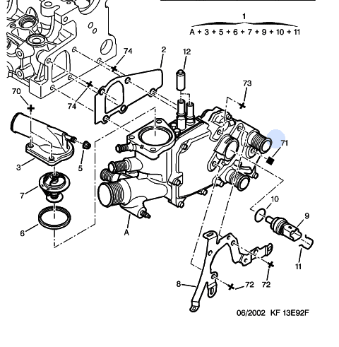

| les relais c'est le 6, tu en as 2, un relais qui fait clim/1ere vitesse, le 2e relais fait la 2e vitesse, la sonde tu va t'amuser elle dans le coin là : ![Bouchon sur autoroute = aiguille de temperature qui devient folle! Dsc01111](https://i.servimg.com/u/f41/15/91/38/03/dsc01111.jpg)

![Bouchon sur autoroute = aiguille de temperature qui devient folle! Empty](https://2img.net/i/empty.gif) | Sujet: Re: Bouchon sur autoroute = aiguille de temperature qui devient folle! Ven 30 Mar 2012 - 1:19 | |
| Ok donc au niveau du cercle rouge (vif) en premier plan (pas suis avec les fleches en arriere plan sur la photo ) |
![Aller en bas](https://2img.net/i/empty.gif) | |
![Bouchon sur autoroute = aiguille de temperature qui devient folle! Empty](https://2img.net/i/empty.gif) | Sujet: Re: Bouchon sur autoroute = aiguille de temperature qui devient folle! Ven 30 Mar 2012 - 1:30 | |
| rhoo le boulet je me suis planté de sonde, je re-edit la photo !!! pour la trouver tu suis les grosses durites qui partent du radiateur, la sonde se trouve au bout de la flèche : ![Bouchon sur autoroute = aiguille de temperature qui devient folle! Transp14](https://i.servimg.com/u/f41/15/91/38/03/transp14.gif) |
![Bouchon sur autoroute = aiguille de temperature qui devient folle! Empty](https://2img.net/i/empty.gif) | Sujet: Re: Bouchon sur autoroute = aiguille de temperature qui devient folle! Ven 30 Mar 2012 - 1:37 | |
| Ok au niveau de la vis de purge du circuit non ? |
![Bouchon sur autoroute = aiguille de temperature qui devient folle! Empty](https://2img.net/i/empty.gif) | Sujet: Re: Bouchon sur autoroute = aiguille de temperature qui devient folle! Ven 30 Mar 2012 - 1:45 | |
| la sonde c'est le 9 : ![Bouchon sur autoroute = aiguille de temperature qui devient folle! Transp15](https://i.servimg.com/u/f41/15/91/38/03/transp15.gif) |

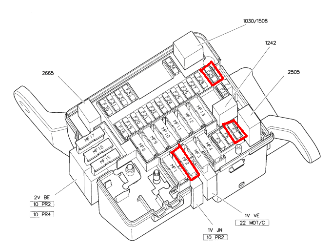

![Bouchon sur autoroute = aiguille de temperature qui devient folle! Empty](https://2img.net/i/empty.gif) | Sujet: Re: Bouchon sur autoroute = aiguille de temperature qui devient folle! Ven 30 Mar 2012 - 17:54 | |
| ta sonde marche, vérifie les fusibles du ventilo : la boite de fusible dans la moteur, la petite boite à droite de la batterie : ![Bouchon sur autoroute = aiguille de temperature qui devient folle! Transp16](https://i.servimg.com/u/f41/15/91/38/03/transp16.gif) si l'un des 3 est grillé remplace le, et vérifie aussi que le ventilateur n'est pas bloqué, parce que s'il est bloqué ça grille directement le fusible. |

![Bouchon sur autoroute = aiguille de temperature qui devient folle! Empty](https://2img.net/i/empty.gif) | Sujet: Re: Bouchon sur autoroute = aiguille de temperature qui devient folle! Sam 31 Mar 2012 - 0:10 | |
| De tête je pense pas qu'ils soit grillé mais je regarderais quand même et non le ventilot n'est pas bloqué ![Smile](https://2img.net/i/fa/i/smiles/icon_smile.gif) |
![Bouchon sur autoroute = aiguille de temperature qui devient folle! Empty](https://2img.net/i/empty.gif) | Sujet: Re: Bouchon sur autoroute = aiguille de temperature qui devient folle! Sam 31 Mar 2012 - 1:44 | |
| vérifie déjà les fusibles et on verra par la suite, de toute façon celui qui grille pour le ventilo c'est le mf2, c'est un maxi fusible de 40A |
