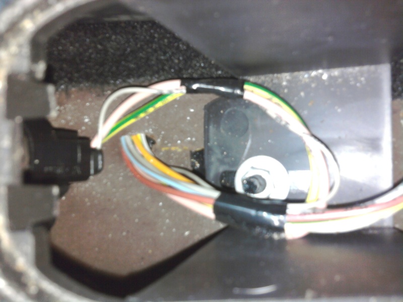

looping voici les photo que tu ma demander:
donc sa c'est la fiche noir qui va sur l'autoradio:
cablage pour autoradio Photo024
et sa c'est les cables qui allimente l'allume cigare. et il y a un cable rose épais que je n'ais pas sur la fiche noir ci-dessus
cablage pour autoradio Photo025
cablage pour autoradio Empty
MessageSujet: Re: cablage pour autoradio   cablage pour autoradio EmptyMar 20 Avr 2010 - 19:34
le fil jaune je suis d'accord mais le fil rouge il est ou ?
