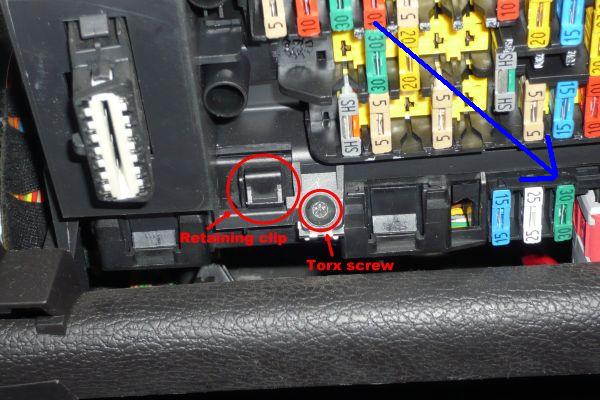

| sur non mux c'est sur la bsi, un fusible 30A, le c :   extrait de ma rta. |

| Et elle se situe ou cette boiboite?

 | Sujet: Re: Lunette arrière ? Lun 16 Jan 2012 - 22:51 | |
| sous le volant, le fusible tu le vois en bas sur cette photo, le 30A vert marqué d'un C !!  |

 | Sujet: Re: Lunette arrière ? Lun 16 Jan 2012 - 22:59 | |
| Ah ouai superbe merci encore.
Si je comprend bien, il y as un 15 bleu, un 25 blanc et c'est le vert qui suis.
Merci encore, vraiment trop fort ce forum. Merci Vince. Je change sa demain, du coup je test mercredi matin je vous dirais sa. |
 | Sujet: Re: Lunette arrière ? Mar 17 Jan 2012 - 0:25 | |
| Change le que si il est grillé !!! oui c'est le 30A, tu le trouvera car il est marqué d'un C sur le dessus :  |
 | Sujet: Re: Lunette arrière ? Mar 17 Jan 2012 - 2:25 | |
| Regarde ce que je tai mis sa devrait largement suffire.... C est la meme chose que vince mdr |
