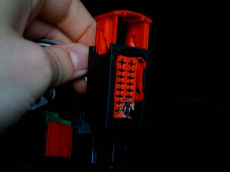

le soucis venait de la prise  qui ce branche sur  "le bsi"  la cosse intégré  prend  du jeu  et ne fait plus contact et fini par faire  fondre un peu la prise plastique . (image prise sur le net car je n 'est fait aucune photo  )
Dégivrage arrière Imag710
remède  : j'ai enlever la prise  sorti la cosse  incriminé  coupé le fil  et je les remplacer  ( remis un fil que j'ai dénudé et ressoudé au fil d'origine  recouvert de gaine thermorétractable  avec une petite  cosse pour enceinte  de haut parleur ( souder à l 'étain pour évité d'éventuel soucis ) recouvert  de gaine  "thermos-formable "
du coup je me retrouve avec un fil  un peu plus long que je passe à travers la prise d'origine   et que  j'ai brancher directement  sur la cosse du bsi  (  oui ont peu le faire Razz )  et ensuite  j'ai remboité  la prise d'origine  comme si de rien  n 'était  et c'est  nickel  ^^

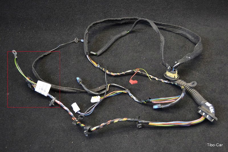

Donc le problème ne se situe pas dans le flexible de la porte...
regarde plus loin il semble qu'il y a un connecteur de ce faisceaux, peut-être que c'est là le problème, tu pourra aussi voir si le 12v arrive sur ce dernier.
trouvé sur le net
Dégivrage arrière S-l16010
