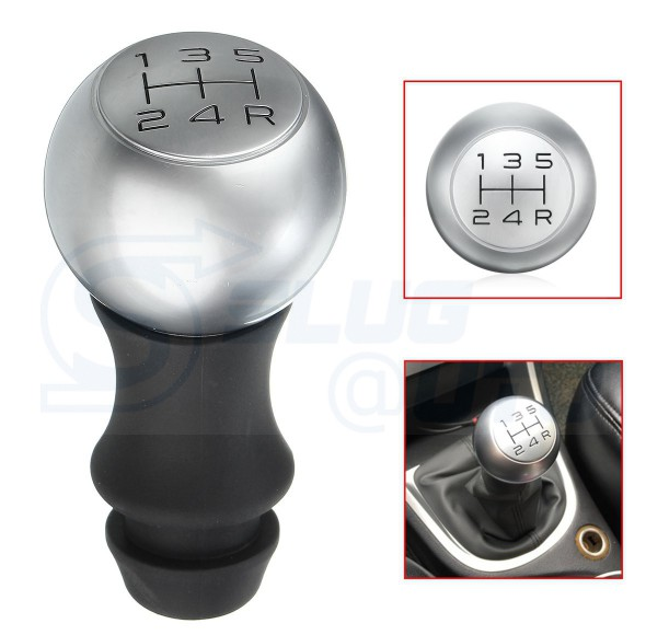

Stop au massacre des pommeaux de levier de vitesse!  affraid
Il faut tourner d'1/4 de tour le pommeau (il y a 2 rainures à dégager dans le pommeau), puis tirer.
Et pendant que j'y suis, pas de pince multiprise, on prend avec ses mains comme un grand.
Je vais finir par faire une vidéo sur ça.  Evil or Very Mad
Je suis choqué que tu sois encore en pommeau plastique. Mets vite de l'alu, c'est con mais le contact avec la main est tellement plus sympa, sans parler du look.
Messages : 3382
206 1.6 16v XT Prémium 3p gris iceland => FOR LIFE - Page 12 Empty
MessageSujet: Re: 206 1.6 16v XT Prémium 3p gris iceland => FOR LIFE   206 1.6 16v XT Prémium 3p gris iceland => FOR LIFE - Page 12 EmptyLun 20 Juin 2022 - 12:10
C'était le pommeau d'origine, pas d'intérêt à le changer tant qu'il n'était pas cassé Smile
Maintenant va falloir en trouver un et de phase 1 (faut que je cherche les différents modèles qui existaient sur les phases 1) si possible neuf ...
Je pensais à celui là :
https://slugauto.fr/interieur-et-/1791-pommeau-de-vitesse-neuf-pour-peugeot-citroen.html
206 1.6 16v XT Prémium 3p gris iceland => FOR LIFE - Page 12 Pommea10
Et j'ai trouvé ça, avec le même pommeau et cassé pareil Laughing
