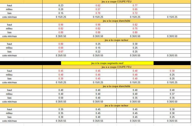

bon on s'y remet ,avec un piston neuf car on en avait récupérer 1 sur celui ci
futur sujet moteur  - Page 2 4611
j'ai donc recontrôlé tous les jeux a la coupe des segments neuf et refait donc mes tableaux
il n'y a que les coupe feu qui dépassent ils sont neuf mais au micromètre ils sont un peu moins épais, mais un gars me disait que tu peux aller jusqu'à 0.80 max en jeu à la coupe , je verrais si je pourrais prendre les compressions dessus mais il me faut les injecteurs pour cela
futur sujet moteur  - Page 2 Captur12
j'ai nettoyé les gorges de segments complètement calaminé, preuve que ça fatiguait , si on l'avait monté je suis pas certain qu'il aurait mieux tourné que celui que le gamin à en place

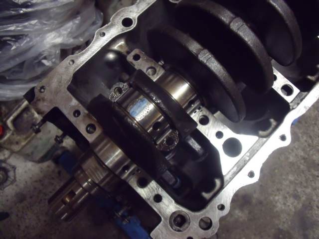

je procède aussi au plastigage des bielles pour verifier mes côtes et voir si pas d'usure irrégulière et coussinets compatible
futur sujet moteur  - Page 2 5011
futur sujet moteur  - Page 2 5111
vilo aussi
futur sujet moteur  - Page 2 5211

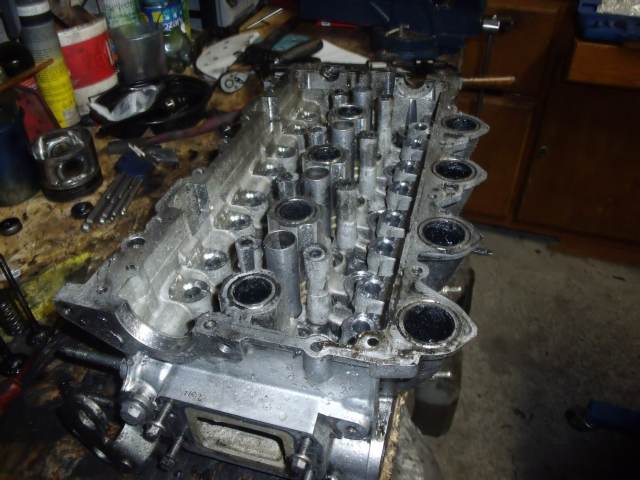

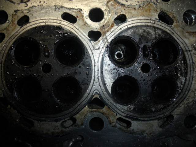

maintenant on s'attaque a une culasse d'occas acheté il y a 2 ans
futur sujet moteur  - Page 2 5611
futur sujet moteur  - Page 2 5711
futur sujet moteur  - Page 2 5811
futur sujet moteur  - Page 2 5911
contrôle des jeux des guides environ 0.2 dizième de millimètres toutes rien en info sur rta ou service box mais pour moi il est pas grave, les soupapes admissions toutes encrassées, je présume une vanne EGR derrière ou joint injecteurs bref le boitier d'air est a passer au decap four et karcher eau chaude lui aussi,les soupapes sont toutes a nettoyées ainsi que les conduits et karcher ensuite les joints neuf de queues de soupapes ont été commandées, ainsi que les joints d'injecteurs, les demi coquilles de maintien de soupapes sont pas mal pas plus petit? au total 16 soupapes, je prie le seigneur qu'il n'y est pas de rodage a faire sur toutes, mais au vue des sièges propres je pense que ça ne sera pas trop alarmant
futur sujet moteur  - Page 2 6012
la vis d'injecteurs il en reste plus qu'une toujours aussi sympa a enlever, mais 8 ont été commandées en neuve,et au passage les joints d'admission caoutchouc car il en manque et 3 Tonnes de pates a joint pour rendre étanche entre le joint et le carter, ça vaut 2 euros a peine le joint, je comprends pas cette maladie de pate a joint
futur sujet moteur  - Page 2 6111
les conduits d'admission des soupapes
futur sujet moteur  - Page 2 6211
futur sujet moteur  - Page 2 6310
futur sujet moteur  - Page 2 6411
et enfin la culasse passée au diluant et nettoyé.

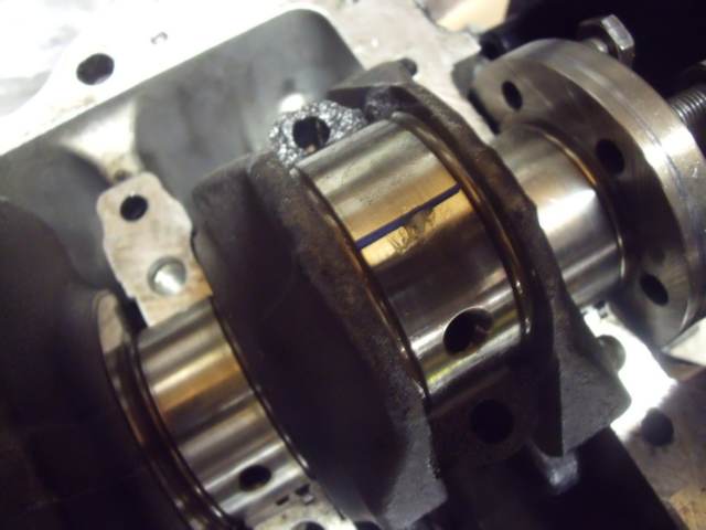

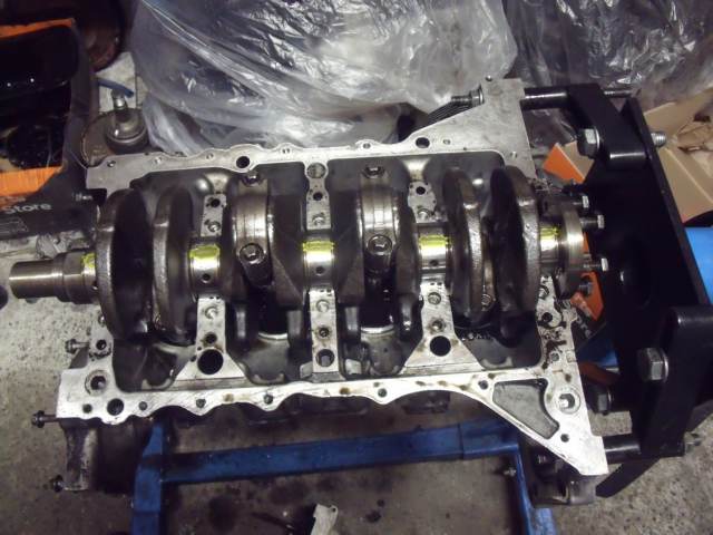

bon du coup tout enlevé a nouveau pour plastigage vert
chapeaux de bielles
futur sujet moteur  - Page 2 6611
futur sujet moteur  - Page 2 6711
Jeu aux coussinets de bielle : 0,024 à 0,070
j'ai 0.064
donc dans la tolérance

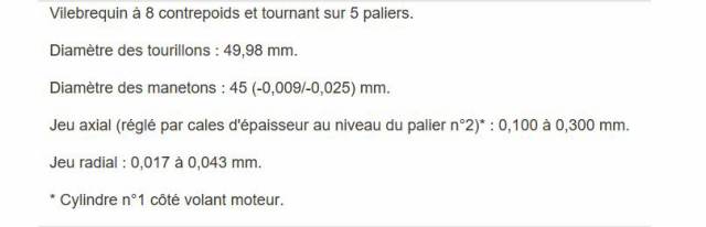

et vilbrequin
futur sujet moteur  - Page 2 6811
futur sujet moteur  - Page 2 6911
futur sujet moteur  - Page 2 7011
futur sujet moteur  - Page 2 7111
Jeu radial : 0,017 0,043 mm.
moi 0.064 pareil donc un peu plus fort de 2 dixièmes mais je pense pas que ça joue énorme
qu'en pensez vous?

2 centièmes tu veux dire, non?
Toute facon, pas trop le choix, faut changer le vilo sinon.

futur sujet moteur  - Page 2 Empty
MessageSujet: Re: futur sujet moteur    futur sujet moteur  - Page 2 EmptySam 11 Fév 2023 - 20:30
re
oui merde j'ai pas fais gaffe,et pourtant au pied a coulisse il me paraissait bien , j'aurais di prendre avec les anciens , je pense que sur l'autre je le ferais pour voir les jeux avant de mettre les neufs, parce qu'un gars sur video expliquait que les blocs porsche neuf souvent ont les mêmes jeux a l'alésomètre que les blocs qui ont 200 000 kms
