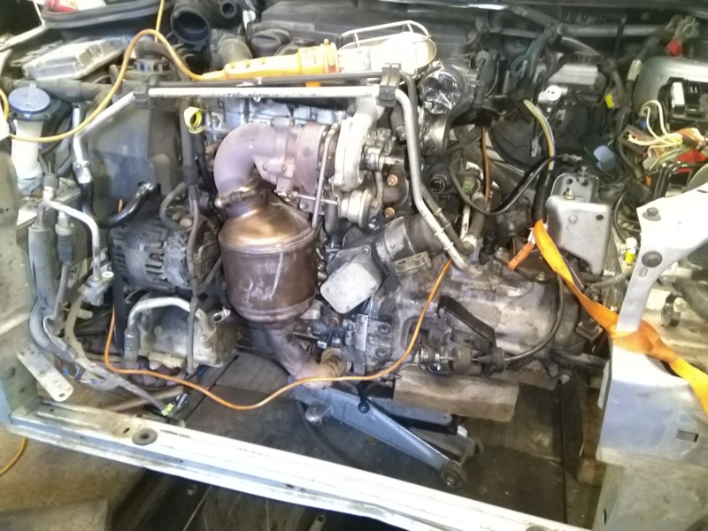

Bon je suis à la bourre dans les news...
Du coup je continue solo, je remonte preeeeeeeeesque la boite Very Happy
System01.54 - 206 1.4 HDi X-Line - Un 3ème sauvatage, pour la soeur! - Page 3 Img_2191
Je l'ai déjà montée un coup avec le cric, sanglée au support pour le cul, posée contre l'embrayage avec une mousse, redescendu le cric, replace vers le differentiel, remonté, tourner la boite bien dans le bon sens et la passer dans les tiges filetées.
Ensuite j'ai galerer à l'enfoncer j'arrivais pas faire correspondre les dents de l'embrayage avec ceux de la boite, pas evident de faire tourner le vm tout en poussant la boite..

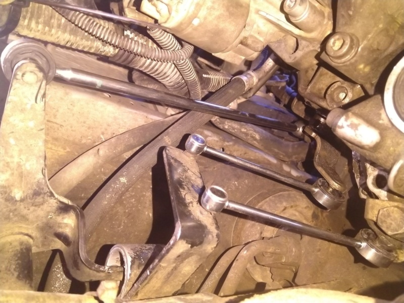

surtout les biellettes de boite.
System01.54 - 206 1.4 HDi X-Line - Un 3ème sauvatage, pour la soeur! - Page 3 Empty
MessageSujet: Re: System01.54 - 206 1.4 HDi X-Line - Un 3ème sauvatage, pour la soeur!   System01.54 - 206 1.4 HDi X-Line - Un 3ème sauvatage, pour la soeur! - Page 3 EmptyDim 14 Nov 2021 - 18:12
p206sw a écrit:
System01.54 a écrit:
L'anti couple et le support de boite sont rincés de chez rincés ainsi que les petites biellettes de commande de vitesse, ...
t'as des photos des pièces en question ?
Lesquelles?
J'ai pas le support de boite mais biellettes :

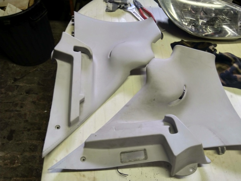

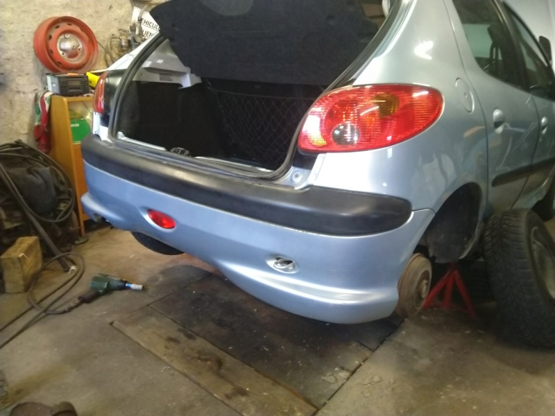

Du coup, attendant de quoi remonter la mécanique, j'avance l'interieur...
On commence par le coffre, un bon coup de propre nécessaire pour les plastiques de coffre...
System01.54 - 206 1.4 HDi X-Line - Un 3ème sauvatage, pour la soeur! - Page 3 Img_2201
System01.54 - 206 1.4 HDi X-Line - Un 3ème sauvatage, pour la soeur! - Page 3 Img_2202
Ensuite on remonte...
System01.54 - 206 1.4 HDi X-Line - Un 3ème sauvatage, pour la soeur! - Page 3 Img_2203
System01.54 - 206 1.4 HDi X-Line - Un 3ème sauvatage, pour la soeur! - Page 3 Img_2204
Ceux qui ont l'oeil pourront voir une modif que j'ai fais Cool

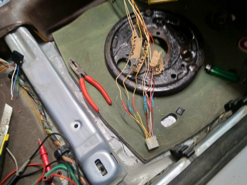

Toujours en attendant les pièces, je m'occupe de la partie éléctrique... Des fois il fait bon d'avoir un bac electronique Razz
Au menu :
-Remontage des cosses ISO autoradio (qui m'ont demandé 2 matinée de pistage tant il avais fais un merdier avec les branchements)
-Cosses hautparleurs origine PSA
-Branchement second éclaireur de coffre
-Branchement prise 12v
-Remontage d'une cosse d'origine pour le klaxon
Donc le merdier avec l'autoradio, cosses iso coupées, des fils en vracs partout, des fils d'hautparleurs reliés par deux ou par trois... Un relié à ce que je soupçonne être le +apc (ou alors le permanent)
Deux matinée à tout tracer, relier les couleurs comme à l'origine (j'ai pris une cosse dans une autre 206, mais les numeros des fils ne correspondaient pas...), tout pister...
System01.54 - 206 1.4 HDi X-Line - Un 3ème sauvatage, pour la soeur! - Page 3 Img_2205
Pour la cosse de l'alimentation, c'est tous les meme fils, donc c'est vite plié
System01.54 - 206 1.4 HDi X-Line - Un 3ème sauvatage, pour la soeur! - Page 3 Img_2206
Et puis voilà la cosse des haut parleurs enfin opérationnelle
System01.54 - 206 1.4 HDi X-Line - Un 3ème sauvatage, pour la soeur! - Page 3 Img_2207

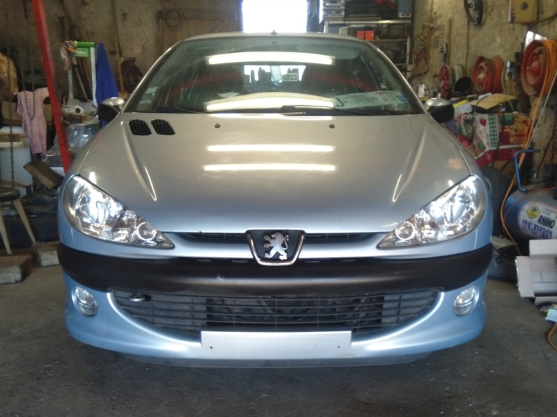

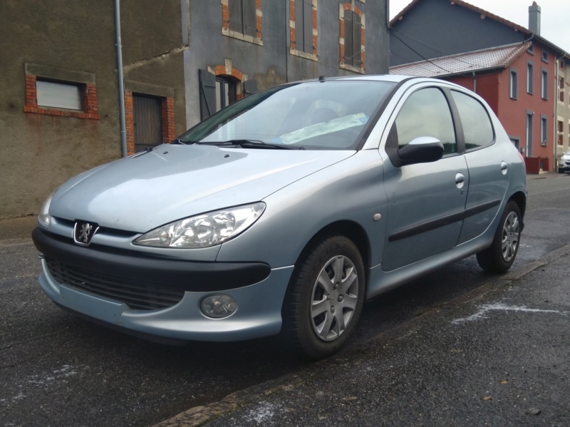

Avant tout ça, j'ai controler les optiques... Un clignotant HS et deux veilleuses HS (bon sur le phare passager c'est pas étonnant il viens de la casse)
T'as de beaux toi tu sais....
System01.54 - 206 1.4 HDi X-Line - Un 3ème sauvatage, pour la soeur! - Page 3 Img_2216

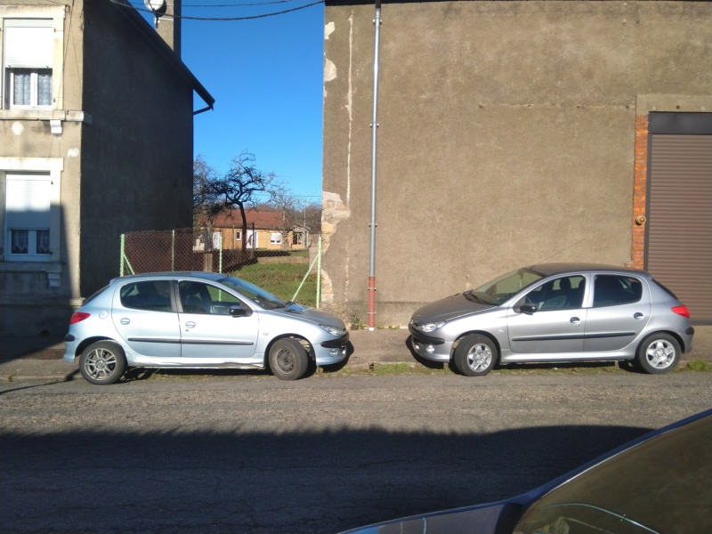

Voilà madame de nouveau sur 4 pattes
System01.54 - 206 1.4 HDi X-Line - Un 3ème sauvatage, pour la soeur! - Page 3 Img_2215
Bien evidemment, après son petit tout, n'ai pas pu m'empecher de faire un rasso devant le garage lol! System01.54 - 206 1.4 HDi X-Line - Un 3ème sauvatage, pour la soeur! - Page 3 Img_2214
Me reste à faire :
-Activer les AB à la valise
-Remonter la console centrale+radio
-Changer le pc arrière et monter les roulettes hiver à l'arrière + les 4 enjos
-Remonter le tuyau d'admission d'air (ouais je roule comme avec un cornet de frite...)
Éventuellement plus tard les 2 plaques (celle à l'arriere s'effrite, celle devant est plié fissurée etc)
Pour le bas de caisse je sais pas quels sont les plans dans l'immédiat, ma soeur a toujours pas eu sa paye... On verra avec mon oncle.
Autrement, globalement elle roule bien. Rien de spécifique à signaler... Elle tire bien, pas de fumée suspecte.

Allez la suite des évènements, j'active les anti brouillard avec la diagbox, rien à faire de plus tout marche nickel
System01.54 - 206 1.4 HDi X-Line - Un 3ème sauvatage, pour la soeur! - Page 3 Img_2222
Je laisse la voiture tourner j'en profite pour mettre en place définitivement l'autoradio et la console centrale, et là c'est le drame....
System01.54 - 206 1.4 HDi X-Line - Un 3ème sauvatage, pour la soeur! - Page 3 Img_2219
"défaillance charge batterie" clown
Evidemment la première chose que l'on pense : alternateur HS
Je colle le multimètre, 14.57v
Bah????????????????????
Je controle les connections etc, ras... Moi y'a pas comprendre...
Bon écoutez, elle charge, on verra plus tard y'a d'autres choses à faire.
J'ai profité de tout ce temps passé, elle a passé les 70°C, en insistant un peu j'ai réussi à passer au dessus de 80°C et faire ouvrir le calorstat, le liquide a circuler dans le radiateur, et là bloupbloupbloup, l'air s'est enfui Very Happy
Je lui monte son nouveau pare choc et j'en profite pour mettre les roulettes hiver derrière
System01.54 - 206 1.4 HDi X-Line - Un 3ème sauvatage, pour la soeur! - Page 3 Img_2218
System01.54 - 206 1.4 HDi X-Line - Un 3ème sauvatage, pour la soeur! - Page 3 Img_2221
System01.54 - 206 1.4 HDi X-Line - Un 3ème sauvatage, pour la soeur! - Page 3 Img_2220
Demain encore quelques détails, et la semaine prochaine je vais m'occuper de sa verrue, à savoir le bas de caisse...

Du coup elle a encore un peu taté de la rue Razz
System01.54 - 206 1.4 HDi X-Line - Un 3ème sauvatage, pour la soeur! - Page 3 Img_2225
Visite à la casse hier, on a decouper le bas de caisse sur une pop art 1.4 hdi en ezac... (la couleur de ma grise), putainement saine la caisse!!! un gros gachis.. (elle a mangé un poteau devant, c'est plié...)
+ trouvé un cache moteur de 1.4 hdi + double bouton warning/fc en bon état, le tout pour 20€...
La semaine prochaine je vais m'attaquer à la carrosserie, souhaitez moi bonne chance.

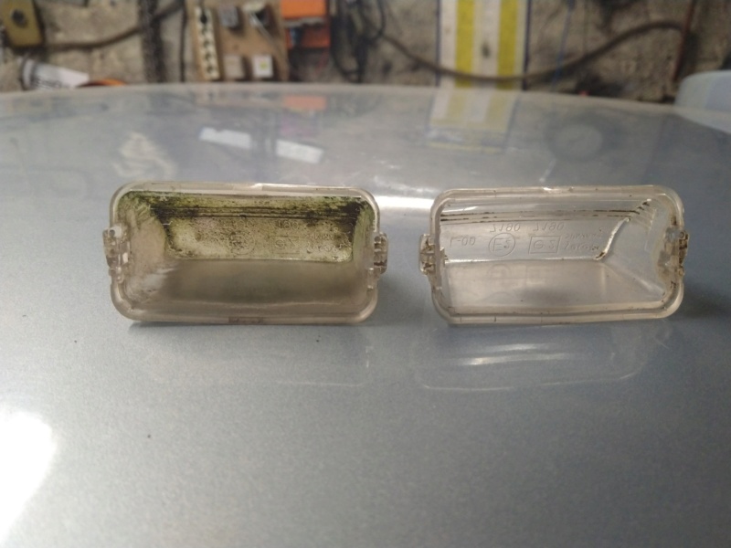

Je pige pas pourquoi les plastiques des éclairages de plaque se salissent de l'intérieur comme ca, il y a des joints mousse pourtant...
