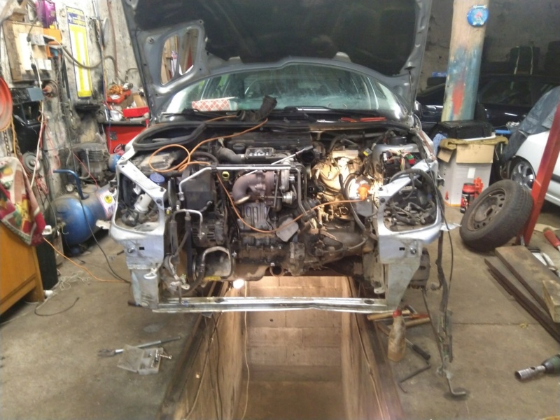

| La semaine prochaine je demonte complètement la face avant
J'ai déjà monter le BSM, tout fonctionne sauf le klaxon (???), mais j'ai pas testé avant de démonter... Si ça se trouve c'est comme sur le partner et qu'il faut nettoyer les points de contact en cuivre derrière l'airbag. Bon évidemment les AB ne fonctionnent pas, je dois les activer à la valise
J'ai aussi déjà monter l'ODB, je voulais tester parce que j'ai recuperer le bouton du commodo d'essuie glace plutot que de changer le com2000 pour ça, je sais qu'il existe une manip a faire avec un ressort, mais bon j'ai vu un com eclaté avec le bouton, allez zou. Verdict, fonctionne! |

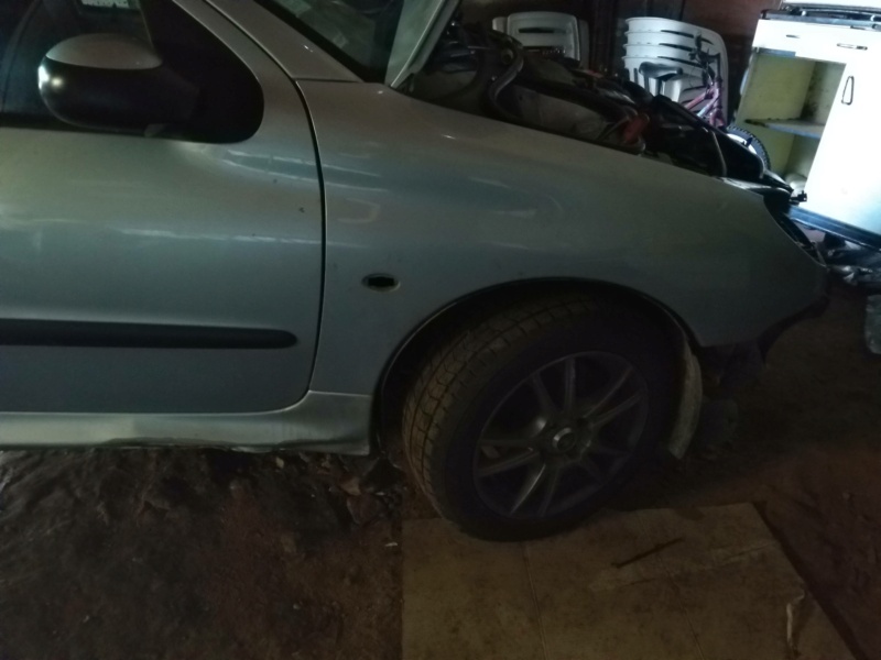

| Bon je suis à la bourre ici... Donc on va y aller progressivement sur les news  Primo j'ai demonté les anciennes ailes histoire de voir comme ça presentais, c'est propre derrière!  Ensuite pose à blanc des ailes avant, pas trop de différences de couleur, nickel. Juste avec le flash j'ai l'impression que les ailes font plus violet mais bon c'est rien.  Et ensuite on passe aux choses serieuses...  |

| Pour plusieurs raison en réalité, la principale etant le redressage de la traverse d'une part, d'une autre pour le démontage de la boite, ça m'offre v'là la place, et je suis pépouze. D'autant plus que j'ai vu sur le net que certains ont accidentellement raccroché le radiateur en sortant le cata, et comme on voulais vidanger le LDR baaaaaaaaah... Comme ça je suis safe et posé. Puis la clim étant vide, j'ai aussi virer le radiateur de clim. |
 | Sujet: Re: System01.54 - 206 1.4 HDi X-Line - Un 3ème sauvatage, pour la soeur! Mer 3 Nov 2021 - 21:21 | |
| Le démontage s'est ensuite poursuivi... (on dirais que je la dépouille complet  )  Mon oncle a demonté l'interieur avec ma soeur pour pouvoir tout nettoyer comme il faut  |

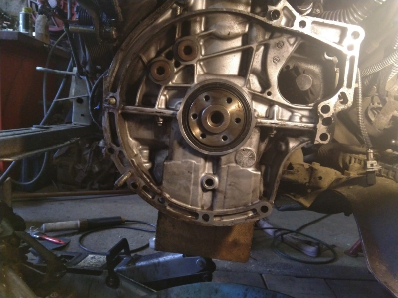

| Le week end dernier, mon beau-frère a passer les 3 jours chez nous. Passionné de mécanique lui aussi (il travaille chez stellantis à Orleans en plus  ), il n'a pas pu resister à la tentation de venir m'aider  Du coup la boite est tombée, on a un peu galerer avec les rotules inf (jamais sorties d'puis le temps...), avec les vis du démarreur (ben oui forcément), et avec l'intermediaire qui ne voulais pas quitter la voiture afin de libérer l'accès au 3 BTR du bas. Une fois la boite dehors, voilà l'état de la butée...  La partie plastique qui se tiens à la fourchette a completement fondu sur l'axe de la boite (enfin l'espece de guide jointée ouchépakoilà)  Quid du mecanisme, il est correct, le disque est pas trop amoché mais il patinais. J'ai tendence à penser que le gars devais laisser sa patte sur l'embrayage pour avoir tout fondu comme ça? |

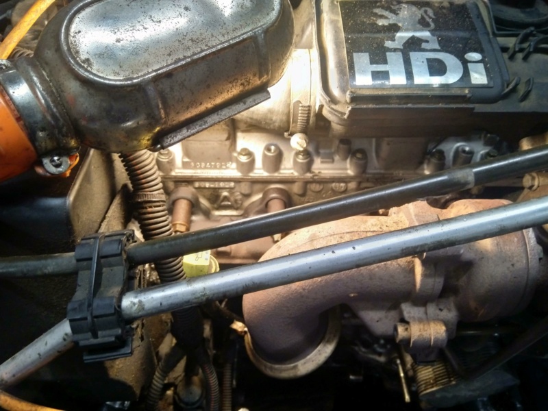

 | Sujet: Re: System01.54 - 206 1.4 HDi X-Line - Un 3ème sauvatage, pour la soeur! Mer 10 Nov 2021 - 23:53 | |
| La suite! J'en profite pour faire un peu de propre... Oh c'est gris un moteur?!  J'ai démonté le VM pour checker le joint spi, c'est propre chef, juste un peu de poussière d'embrayage...  C'est vide ici, mais ça commence à reprendre forme...  |
