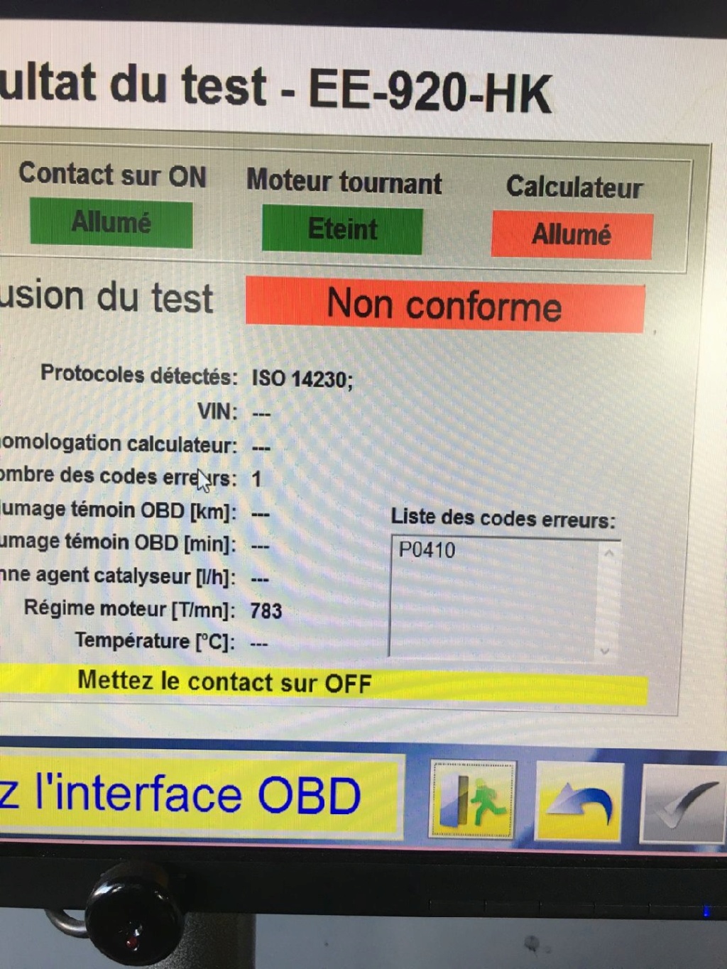

| Salut a tous, Une amie a été recalé avec sa 206 essence au CT. Apriori les valeurs CO² sont bonnes, mais un code remonte lors du teste, mais rien dans le calculateur moteur (je viens de faire un diag) si ce n'est un défaut fugitif sur le GMV.  Des idées? |

| Voila le résultat du contrôle pollution.  |

| ???? si je lis bien c'est dans les normes???? tu es sur que c'est recalé pour la pollution? ou alors ils ont durcit les normes par rapport à l'indication imprimé?????? |

| Bah, sur la première photo, il y a la code P0410 qui remonte a leur machine. Oui, les valeurs sont dans les normes, c'est pour ca que je ne comprends pas non plus. |

| Avec le nouveau CT, tout défaut ODB est recalé. Sur le net, ce code d’erreur correspond à un souci d’une valve d’injection d’air dans l’échappement. Quel est ton moteur? |

| Un banal 1.4, qui n'a pas de système d'injection d'air a l’échappement d'après ce que je sais. (sur 206, aucun n'en a il me semble, si ce n'est les RC) |
