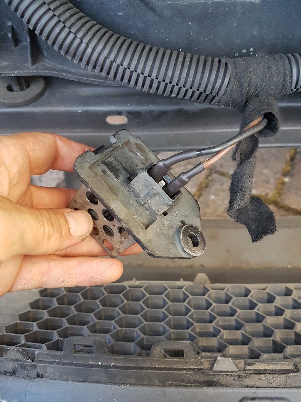

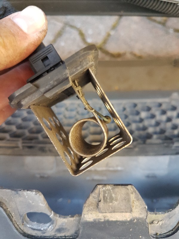

Alors aujourd'hui c'est démontage et jeu avec PP2000.
J'ai démonté la resistance, je ne vois rien de particulier ... Un avis sur le sujet ?
pb chauffe dans le rouge 20180710
pb chauffe dans le rouge 20180712
pb chauffe dans le rouge 20180711
Bon le contact était quand même assez oxydé .. je l'ai donc poncé un peu.
J'ai branché la valise ... je trouve cela assez intuitif en réalité, c'est pas mal du tout. Plus simple que pour BMW que j'ai pratiqué par ailleurs.
J'ai donc trouvé le moyen d'activer la petite vitesse du ventilateur, ... et ça ventile.
Argh .. mais alors de quoi cela vient-il ?
Bon je vais quand même refaire chauffer la voiture car peut-être que le nettoyage des cosses à fait la différence.
A suivre.

MessageSujet: Re: pb chauffe dans le rouge   pb chauffe dans le rouge EmptyDim 29 Juil 2018 - 16:45
J'ai trouvé ...
Le pb ne vient pas de la résistance . mais du connecteur .. .bien sur du mauvais côté. Grâce à cette fonction d'activation, j'ai pu checker et tester.
Voilà ma réparation en attendant de voir si on peut changer le connecteur pour remettre un comme d'origine. Vous savez ?
