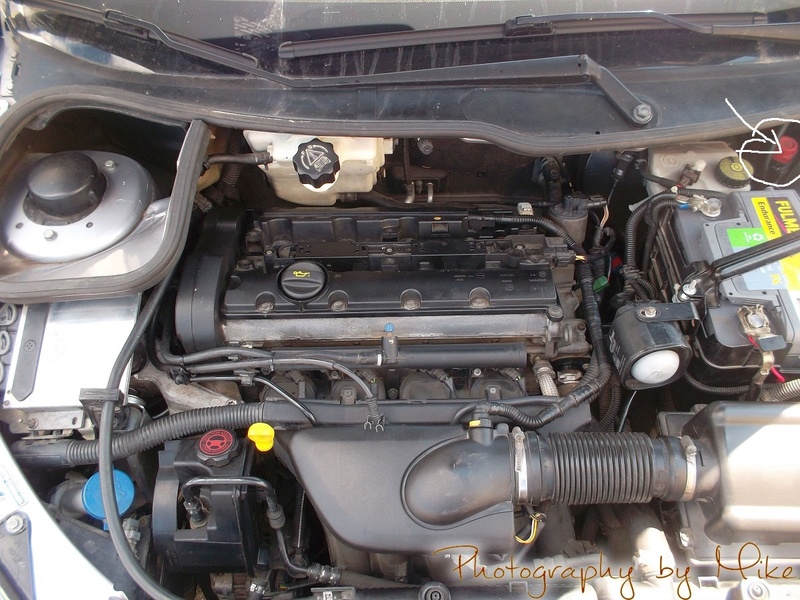

| i tu as un modèle non mux vérifie dans le compartiment moteur tu as un bouton rouge appuie dessus ( c'est une coupure moteur en cas d'accident ) la ou il y a la flèche blanche  |

| Bonjour J’ai tenté hier mais rien n’y fait ... malheureusement |
