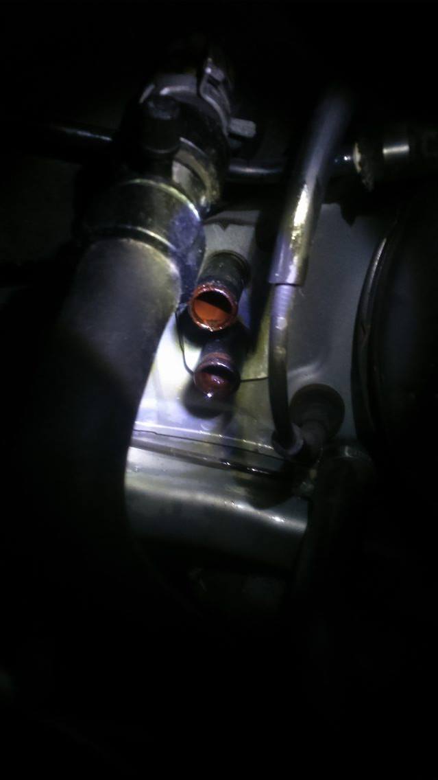

Bonjour, ayant déjà fais un post pour ce problème je permet de le refaire pour avoir plus de réponse. Comme dit dans mon ancien post j'ai une fuite de ldr dans l'habitacle. La tubulure qui va au chauffage fuie... Hier après 2h de boulot et après avoir remis une autre tubulure acheté à la casse la fuite continue aux même endroit mais encore plus (goutte à goutte). Donc serais-ce mon petit chauffage qui est bouché. Dans l'ancienne tubulure il y avait beaucoup de dépôt orange....
Merci !
Fuite liquide refroidissement  >Fuite liquide refroidissement  525611
Entouré en rouge la fuite scratch

Verifie l'etat des joints toriques, dans la plupart des cas ce sont eux les fautifs Wink
