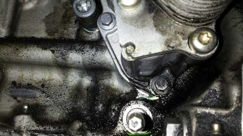

| salut, après avoir démonté pas mal de chose, j'ai enfin localisé une fuite de liquide de refroidissement. il s'agit d'une 206 SW, moteur 1.4 hdi 70 CV La fuite se situe au niveau du joint entre le moteur et le refroidisseur d'huile. Est ce que qq'un pourrait m'indiquer la référence de cette pièce, je ne trouve rien pour le moment. j'ai trouvé ça : 1104 36 mais ce n'est pas celui là (là c'est le joint entre le radiateur d'huile et le corps où se loge le filtre à huile) sur une photo, j'ai pu voir 1103 SO, mais rien en recherche sur le net voici une photo de cette fuite  merci d'avance |

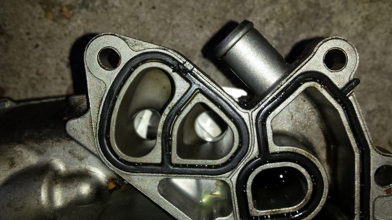

Même si je ne répond pas directement à ta question j'espère t'avoir un peu aidé  merci, mais le calorstat est situé plus haut, et je suis sûr que la fuite vient du refroidisseur d'huile. je l'ai démonté hier (le calorstat), et RAS je viens donc de prendre le temps de démonter le tout :   on voit le joint (le plus petit, qui étanche le circuit de refroidissement) abîmé en haut.. plus qu'à espérer que ça se détaille |
