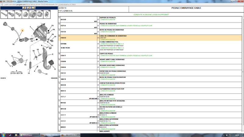

Oui, j'ai vu désolé pour l'attente. Ci-joint un screen shot avec les références officielles PSA.
Pédale d'embrayage Screen10
Aurélien
Aurélien
Messages : 291
Localisation : Gometz La Ville
Pédale d'embrayage Empty
MessageSujet: Re: Pédale d'embrayage   Pédale d'embrayage EmptyMar 12 Sep 2017 - 22:56
Pour moi ce serait un câble avec la référence 2150X3. Comme celui la car il y a un reglage automatique dessus.
https://www.oscaro.com/cable-d-embrayage-ate-24-3728-0845-2-1768043-478-p

Ha ok, donc au début le cable fait 660mm ensuite le ressort interne le ramènerait automatiquement aux 637mm requis?

J'ai acheté ce cable, je verrais bien au démontage/remontage, à 30€ je ne prends pas de risque si je me plante.
singlecam
singlecam
Messages : 729
Localisation : Paris
MessageSujet: Re: Pédale d'embrayage   Pédale d'embrayage EmptySam 23 Sep 2017 - 20:49
Je viens de remplacer le cable, finalement 660mm c'était la bonne longueur. Ca débraye sans problème par contre j'ai l'impression que j'ai un tout petit peu de jeu dans la pédale: j'appuie légèrement dans le vide avant que le cable tire sur la commande d'embrayage, dois-je régler la course de la pédale?
