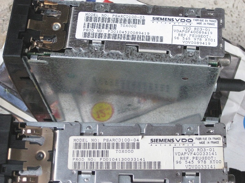

Donc, je redonne ma stratégie: je ne change que le CD, je conserve le module "autoradio" d'origine. Je pense que le CD est totalement interchangeable, je l'ai déjà désolidarisé du module, en laissant juste la broche électrique. Ce qu'il faut trouver, c'est un lecteur qui est exactement identique.
J'ai déjà exclu les postes Clarion, je ne cherche que des Siemens VDO.
Par contre, j'ai une réf Peugeot, et même sur une réf VDO peut-être compatible, il y a des différences. Quel est LE critère à retenir pour s'assurer que le poste est entièrement compatible? Par exemple, j'ai une annonce de P307, le poste est visuellement identique, mais quelques différences sur les références (mineures à mon sens): je tente? (je précise, je peux évidemment pas me déplacer pour le voir, c'est trop loin).

| Annonce très intéressante, c'est vrai que je ne surfe pas sur ce site de vente. Merci. Lorsque j'ai démonté le CD, ne j'ai pas noté de référence. Par contre, je sais en lisant des sujets sur les forums, qu'il y a plusieurs broches possibles: c'est donc une contrainte à prendre en compte. Je sais aussi qu'il y a des lecteurs CD qui ne sont pas compatibles avec le mode "VAN" ou "CAN" de ma P206. Voilà aussi une contrainte (là, en gros, il ne faut pas que j'installe un lecteur CD qui lit les mp3... de toutes façons on n'en as pas, alors c'est pas grave).
Bref, j'avance à tatons. Ma question, c'est plutôt est-ce que si le poste a "PSARCD100-xxx", cela suffit-il? Ou alors est-ce qu'il faut la même réf VDO RD3-01?

 | Sujet: Re: Autoradio: remplacement du lecteur CD Sam 2 Sep 2017 - 21:03 | |
| Salut
A priori le PSARCD100/xxx correspond au RD3 VDO (soit le RD3-01 si j'ai tout compris) par contre je n'ai jamais compris la signification des xxx de la référence PSARCD100, serait ce l'année de fabrication, je ne sais pas.
Tiens nous au courant !

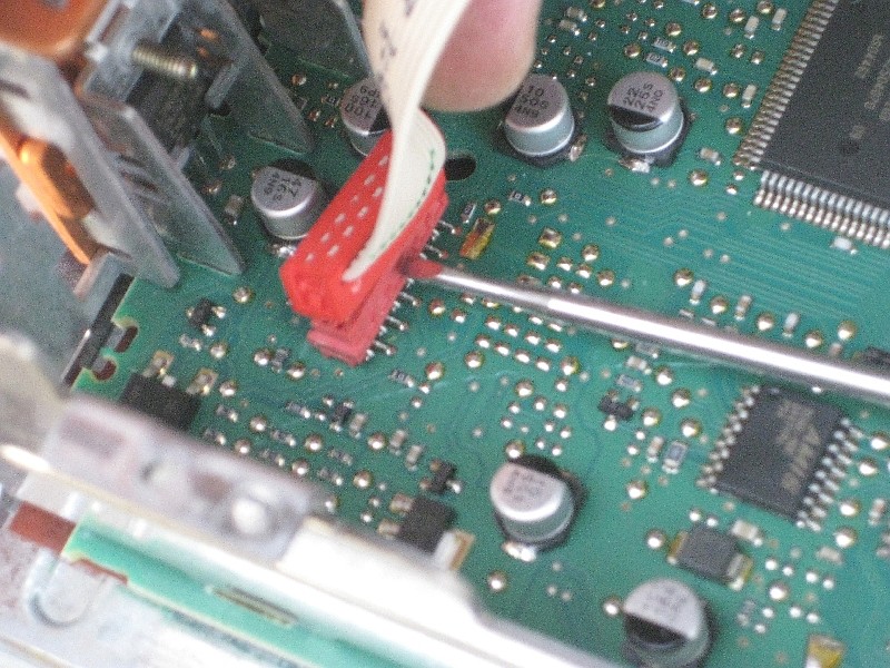

| Bon, déjà j'ai passé l'a-m à décortiquer l'autoradio, à essayer de comprendre ce qui ne fonctionne pas, j'en ai démonté la moindre pièce, jusqu'aux engrenages.
J'ai trouvé deux problèmes: un ressort libre, et la vis sans fin de l'arbre du moteur électrique qui, à un moment donné, coulisse dans l'axe et vient bloquer l'engrange principal. Voilà deux certitudes.
Au remontage, j'ai bataillé un max pour positionner le lecteur laser, mais je pense que c'est sans espoir, une fois sous tension, il y a quelque chose qui bloque, et mon remontage me laisse perplexe (le lecteur flottait beaucoup plus).
Bref, je laisse tomber la réparation made-in-JLL, et je poursuis sur les autoradios d'occasion. J'ai quand même récupéré la réf du lecteur CD: CDM M6 4.4 c1.1.9, au cas où.
Mon autoradio est un RD3-01 VDO, et j'ai une offre intéressante d'un RD3-00 qui semble correspondre: je tente?
Jean-Louis |

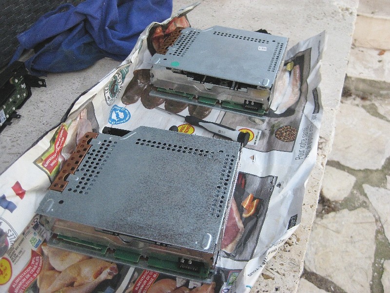

| Bon, alors fin du sujet avec une réparation effectuée conformément au plan: remplacement du lecteur CD et conservation de l'autoradio d'origine. Le détail en images: (1), on achète un autoradio compatible (pas besoin de vous faire un dessin!) (2), on démonte l'ancien autoradio depuis le poste de conduite:  Je n'ai pas débranché la batterie pour cette opération, mais l'autoradio était éteint, et la clé de contact dans ma poche. J'avoue ne pas savoir s'il aurait fallu débrancher la batterie préalablement, les experts corrigeront. Pour cela, mieux vaut avoir les outils appropriés. Avec ce genre de clé, on rentre les deux broches d'un côté, puis de l'autre:  On enfonce les clés jusqu'au clic, et on tire lentement vers soi:  Une fois retiré, on débranche méthodiquement les connecteurs de l'autoradio (il y en a 3 sur ce modèle: le CD, la radio, et l'antenne radio):  (3), on dispose les deux autoradios en parallèle, et on va effectuer les opérations de façon symétrique sur l'ancien, et sur le nouveau (l'ancien est à droite)  (4), on constate que les réf ne sont pas strictement identiques, mais je me suis fié au fait que les deux sont des VDO RD3-01, et que les modèles étaient proches (PSARCD100-004 contre 005):  On dévisse les deux pattes métalliques à droite et à gauche (vis torx) (5), on retire les façades. C'est l'élément le plus fragile, il tient avec deux pattes en plastique assez fines. Il faut déloger les pattes latérales, puis faire pivoter la facade de haut en bas jusqu'à libérer les pattes internes. Y aller très lentement. Une fois que le pivot est suffisant, la façade sort librement. Attention aussi à ne pas endommager la broche interne qui va sur la carte électronique (on la voit en bas à droite de chaque autoradio):  (6), on démonte le capot supérieur. Il n'est vissé à rien, il est juste clipsé sur le côté, puis maintenu par des pattes assez fermement serrées sur la grille "cuivrée"). On désserre légèrement avec un petit tournevis, ça se libère, puis on déclipse le capot. On a ainsi accès au lecteur CD directement.  (7), voici le lecteur CD. Là, j'ai constaté que les réf n'étaient pas identiques, celui d'origine étant un CDM M6 4.4 1.9.1 (le remplaçant étant un CDM M6 4.4 2+):  (  , le lecteur CD se libère en déconnectant la broche (18-pins je crois) de la carte-mère de l'autoradio. Là encore, on y va doucement, avec un petit tournevis de précision... c'est pas un boulon de 22, ok? On met de côté le lecteur, on opère les mêmes tâches sur l'autoradio d'origine:   Et puis... ben on refait tout, exactement en sens inverse. On remet le poste dans la titine de madame, on croise les doigts et on serre les fesses, on met le contact cran 1, on allume le poste... ça marche, on charge un CD, ça avale le CD, ça lance la musique, on éjecte et on récupère le CD... on fait 2 ou 3 fois la manoeuvre histoire de pas baser ses conclusions sur un essai miraculeusement positif, et on conclut... qu'on a fait une réparation du tonnerre pour 15EUR! Voilà! Alors, autour de cette réparation quelques éléments de plus: - j'ai aussi démonté la totalité de l'ancien lecteur CD pour essayer de comprendre ce qui clochait. Le démontage était déjà pas facile, mais le remontage est impossible. Il y a de petits ressorts qui assurent la suspension du lecteur laser à l'intérieur de sa coque, ils sont difficiles à remettre, et le lecteur laser est lui-même très compliqué à reposer correctement dans sa coque. Bref, un échec. Il doit y avoir qq chose de cassé ou de déréglé car je n'ai pas réussi à le remonter correctement malgré les photos du démontage. Je tiens ces photos à disposition pour ceux qui voudraient voir l'intérieur; - suivant les conseils sur ce sujet, j'ai contacté (avant de m'orienter vers LBC) un vendeur sur AliExpress. Le produit était neuf, environ 25EUR hors frais de port (prohibitifs), mais le vendeur ne voulait pas s'embêter à chercher les informations requises pour la compatibilité. Sachant que ça vient de Chine, et que si je me plante je paye les frais retour et que j'ai une probabilité de pas voir le remboursement revenir avant longtemps, j'avais préféré me couvrir un maximum avant d'acheter. Ma façon de faire ne lui a pas plu, il m'a envoyé balader. Sa grossièreté n'étant pas à mon goût, j'ai rayé ce connard du radar, et me suis rabattu sur LBC, où plusieurs vendeurs sympas on essayé de m'aider. Finalement, je me suis orienté vers celui qui avait le meilleur compromis compatibilité/prix/état. Un grand merci à lui, même s'il n'est pas du forum. A+ Jean-Louis |
