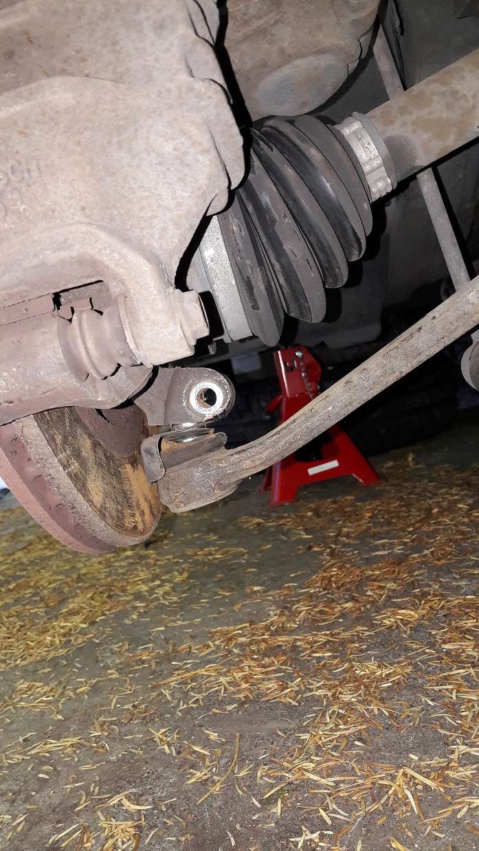

 | Sujet: Re: jeu roue avant droite Dim 18 Juin 2017 - 23:21 | |
| Bonjour, Bon, je me suis lancé dans le changement du triangle et là j'ai deux problèmes Le premier c'est que je n'arrive pas a sortir la rotule. J'ai enlevé la biellette de direction et la barre stabilisatrice mais rien à faire. voici ou j'en suit  je n'arrive pas à aller plus loin. Il y a un truc qui peut aider? Ensuite le boulon de milieu du triangle ne sort pas. Il semble bloqué par le cardan. Est ce qu'il faut enlever le cardan?  voici où ça bloque Merci  |
 | Sujet: Re: jeu roue avant droite Lun 19 Juin 2017 - 0:45 | |
| Plop, pour de boiter ta rotule sans trop t'enquiquiner, tu met un cric sous ton disque, et avec une barre en fer, tu te positionne entre la barre stabilisatrice et le triangle, et tu monte sur la barre. Au besoin, si ça ne se déboîte pas, monte le cric pour travailier dans l'axe (la tétine de la rotule le plus perpendiculaire au sol) Concernant ta vis, vérifie quand même, mais je ne crois pas, la presence d'un méplat sur le cardan et met le en face de la vis. Sinon, le deboiter mais attention, met une bassine car ça va vidanger la boite |
chtit PLANETE-206 ADDiCT
Messages : 2901 Date d'inscription : 13/08/2012 Age : 35 Localisation : honfleur
 | Sujet: Re: jeu roue avant droite Lun 19 Juin 2017 - 1:10 | |
| la vis viendra quand tu aura retirer la rotule, en bougeant un peu le cardan et le moyeu de roue, et donc sans vider la boite  donc pour la rotule, c'est hyper galere à sortir pas de miracle, il faut forcer, perso j'ai du y aller à la barre à mine, fixer via une sangle à la rotule, et tous mon poid dessus |
 | Sujet: Re: jeu roue avant droite Lun 19 Juin 2017 - 7:09 | |
| Effectivement, une fois la rotule enlevé tu bouge lensemble1disque et moyeux et tu pourras enlever la vis |
 | Sujet: Re: jeu roue avant droite Lun 19 Juin 2017 - 22:45 | |
| j'ai dejà essayé en mettant le cric sous le disque et en montant un peu. Puis j'y suis allé au pied de biche mais à part mal au dos, ça n'a rien fait. En plus le fait de lever le disque a accentué le desaxage avec la rotule (en tout cas la façon dont je l'avait mis) Par contre le pied de biche était trop petit pour prendre appui sur la barre stabilisatrice. Je vais essayer de trouver une barre plus longue pour ce week end. Je vous dirai Meci |
 | Sujet: Re: jeu roue avant droite Lun 19 Juin 2017 - 22:50 | |
| Parfois cela sort sans le cric, essaye des fois avec du bol |
 | Sujet: Re: jeu roue avant droite Mar 20 Juin 2017 - 0:51 | |
| c'est sortie sans le cric, mais avec une barre à mine, donc bien plus longue que le pied de biche  |
