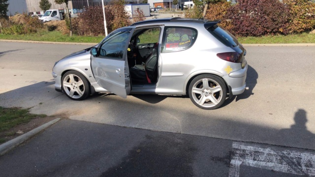

| Salut à tous, la 206 n'a pas beaucoup évolué, il y a eu dernièrement le remplacement des biellettes de barre stabilisatrice ainsi que les silent bloc de chez powerflex série black. Elle a actuellement des jantes en 15 pouces d'origine (sirocco) qui passe avec des cales 16mm par rapports aux étriers brembo de 406 coupé v6. Installation d'une lame de laguna, remplacement du volant pars un gt2i tulipe en simili cuir, le silencieux omp est de coté j'ai remis un silencieux grN inoxcar. Et une affaire c'est présenté aussi, un capot allégé avec ouverture juste au dessus du collecteur echappement. photos.    Aussi j'ai des jantes atlantis de coté, petit test pour voir le rendu   Voilà voilà en gros |
