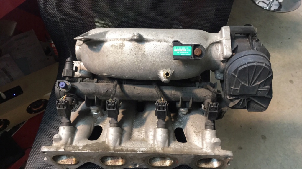

| Salut à tous!!! J'ai reçu mon plenum de c2 vts!!! il est arrivé entier malgré l'emballage leger, le papillon (en plastique sur c2 vts) a pris un coup mais c'est pas grave ça!!! Photo :   Montage Jeudi après-midi avec un ami!!!  |

| Dommage pour la casse mais si ce n'est qu'un morceau de plastique autour ça devrait fonctionné |

| - 206hdi16 a écrit:
- Dommage pour la casse mais si ce n'est qu'un morceau de plastique autour ça devrait fonctionné
Le papillon de c2 vts est en plastique et le collecteur d'admission en alu et Le papillon de 206 est en alu et le collecteur d'admission est en plastique  Aller comprendre quelque chose!!! Sinon le montage c'est fait sans trop de mal avec un coup de main d'un ami qui l'a fait sur ça 206, en 1h c'était installé et elle tournait!!! On a essayé le papillon de Audi S3/TT 1.8T, elle a démarré au quart de tour également, mais j'ai trop accéléré donc il y a eu anomalie anti-pollution, trop de nouveauté pour le calculateur d'un coup, c'est bon signe, avec un rodage de 200/250km du calculateur sans dépasser les 4000tr/min devrait accepter sans anomalie!!! Plus qu'à attendre la fabrication de la cale de fixation pour Pour info : Papillon 206 diamètre 54mm Papillon Audi S3/TT 1.8l 60mm et va être usiné pour agrandir encore!!! Photo :  Comme vous pouvez le voir la barre n'est pas installé car elle ne passe pas à cause du capteur de pression d'air, donc si vous entendez parlé d'une barre plus haute, je suis preneur!!! |

| Dommage pour la barre, tu as gagné niveau perf ? |

| - 206hdi16 a écrit:
- Dommage pour la barre, tu as gagné niveau perf ?
On m'avait prévenu pour la barre  j'ai senti une différence déjà en accélération (encore plus flagrante que le pap f1) sans dépasser les 4000tr/min, donc j'imagine même pas quand le rodage sera fini, mais quand il sera fini j'aurai surement la cale pour le pap d'Audi  donc re-rodage |

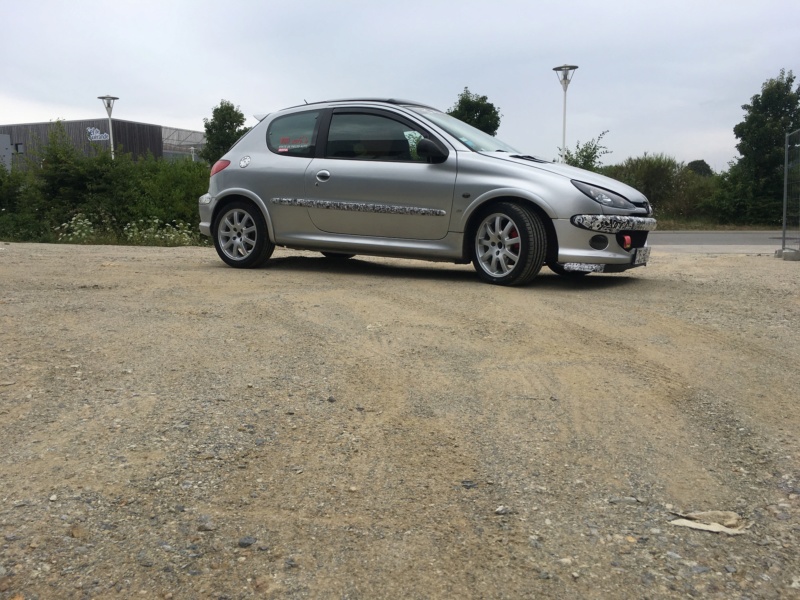

| Salut à tous!!! des petites news, certains on du le voir sur fb :    Depuis le temps que j'avais pas publié sur l'extérieur de la 206 et avec les extensions d'aile |
 | Sujet: Re: 206 XS 1,6 16s 2002 Jeu 19 Juil 2018 - 20:06 | |
| Vue sur FB ^^ dommage que les extentions ne s'affinent pas au niveau du pare choc Je vient de faire le raprochement avec le sms que j'ai reçu qui me demandé les caches centraux pour ouragan, j'ai changer de telephone, j'ai perdu mes numeros |

| - 206hdi16 a écrit:
- Vue sur FB ^^
Je vient de faire le raprochement avec le sms que j'ai reçu qui me demandé les caches centraux pour ouragan, j'ai changer de telephone, j'ai perdu mes numeros Oui c'est vrai qu'ils auraient pu faire en sorte que… mais j'aime bien, surtout avec les pc gt ça va bien donner (manque que l'avant  ) Ah oui c'était moi le sms  tu comprends pourquoi, donc si tu en vois dans ton coin, je veux bien moi rien pour le moment!!! je te remercie d'avance |
