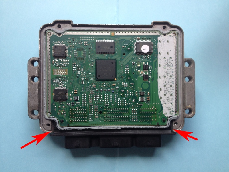

Outils : 1 tournevis TORX, 1 cutter, 1 décapeur thermique, plusieurs tournevis plat
a) Retirer les 4 vis TORX au dos du calculateur
b) Chauffer au décapeur thermique le contour du calculateur (l'étanchéité du calculo est réalisé par un joint costaud) : voir zones rouges sur la photo
c) Prendre un tournevis, et faire levier au niveau des flèches rouges.
ATTENTION : ne jamais enfoncer la panne du tournevis de plus de 5mm, sinon vous risquez d'endommager la carte du calculo
Prendre son temps, utiliser le cutter pour couper le joint au fur et a mesure.

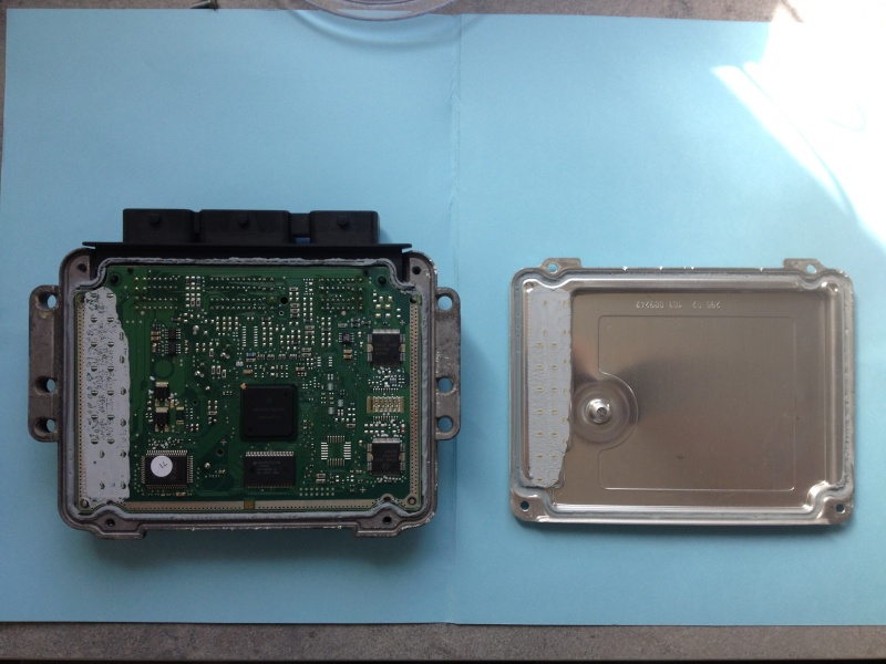

d) Ensuite, une fois que les 3 cotés sont ouverts, finir d'ouvrir le calculo avec ses deux mains, sans outils. Une fois ouvert, on obtient ça :
(Résolu) Comment remplacer un calculateur sur une 206 MUX ? Img_4512

Merci, effectivement ça fait plaisir.
J'avais peur au debut que le moteur serait en mode "dégradé", mais pas du tout.
Il faut "juste" trouver un calculo d'occasion identique, sur le coin coin, casse, etc
Moi je l'ai trouvé pour 50 euros sur le coin coin, apres cest la roulette russe, pourvu qu'il ne soit pas défaillant lui aussi.
Mais qui ne tente rien n'a rien....
Je suis dispo si vous avez des questions pour le tuto, pas évident de retranscrire exactement la méthode.
A+
