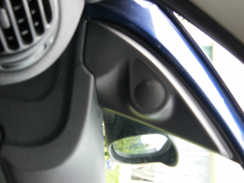

Noter l'emplacement des tweeter délicatement et méticuleusement découpé à la TRONÇONNEUSE
Vince du Morbihan 2.0 HDI 90ch ph1 RC line - Page 4 01_07_12
Vince du Morbihan 2.0 HDI 90ch ph1 RC line - Page 4 01_07_13
Vince du Morbihan 2.0 HDI 90ch ph1 RC line - Page 4 01_07_11
Vince du Morbihan 2.0 HDI 90ch ph1 RC line - Page 4 Empty
MessageSujet: Re: Vince du Morbihan 2.0 HDI 90ch ph1 RC line   Vince du Morbihan 2.0 HDI 90ch ph1 RC line - Page 4 EmptyVen 1 Juil 2016 - 19:19
C'est du détail, invisible pour le commun des mortels, mais nous on voit la différence, et c'est ce qui compte. Smile
