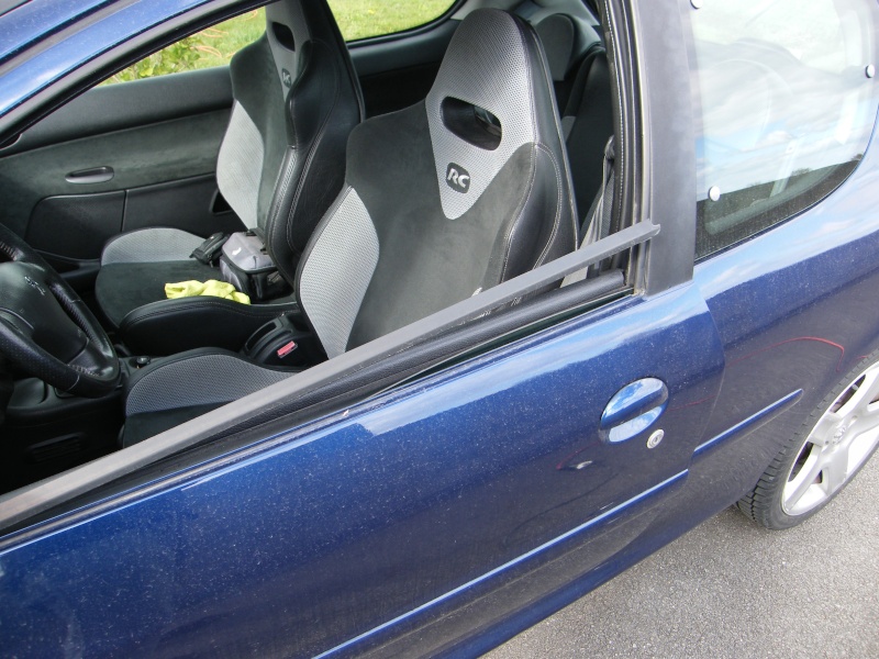

phase démontage la baguette du bas à soulever, ça vient tout seul:
Vince du Morbihan 2.0 HDI 90ch ph1 RC line - Page 2 26_04_13
le joint de la vitre, pareil ça vient tout seul sans forcer:
Vince du Morbihan 2.0 HDI 90ch ph1 RC line - Page 2 26_04_14

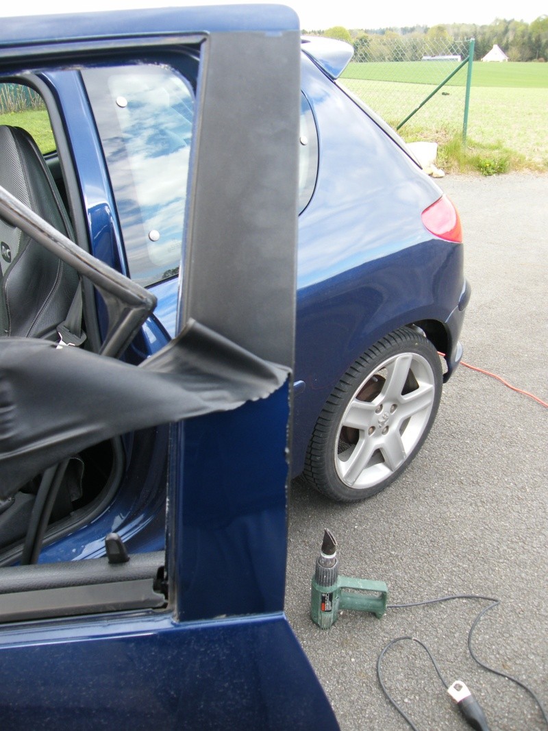

au décapeur thermique, pas trop chaud, pas trop près et pas très longtemps, ça se décolle facilement:
Vince du Morbihan 2.0 HDI 90ch ph1 RC line - Page 2 26_04_15

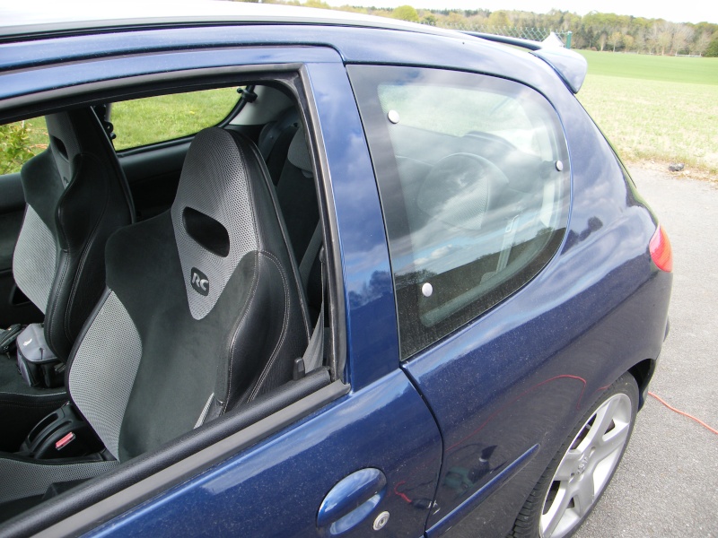

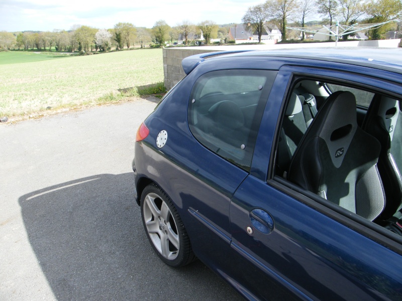

voilà le résultat et sans trace de colle en plus, trop facile:
Vince du Morbihan 2.0 HDI 90ch ph1 RC line - Page 2 26_04_18
Vince du Morbihan 2.0 HDI 90ch ph1 RC line - Page 2 26_04_17
Vince du Morbihan 2.0 HDI 90ch ph1 RC line - Page 2 26_04_16
