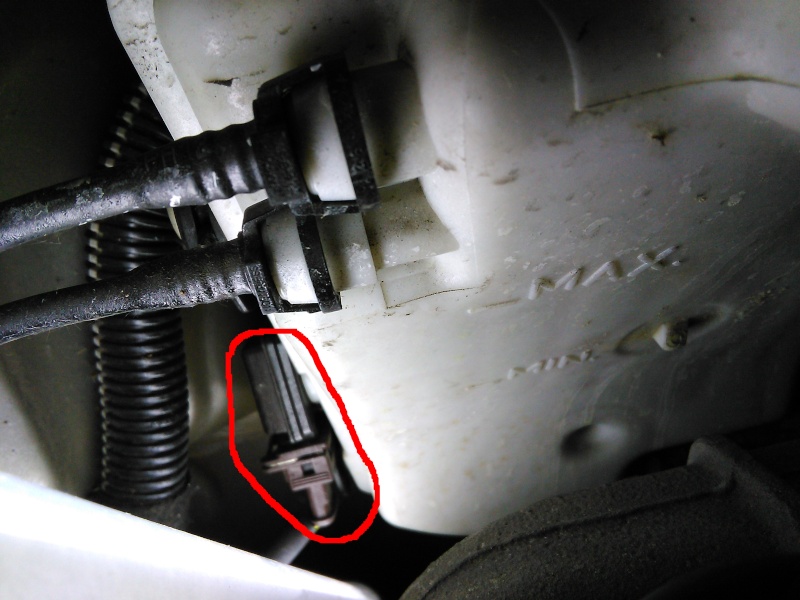

| Bonjour à tous, Cela fait quelques temps que j'ai un petit soucis sur la 206 ... Un joli voyant STOP, et un message à l'ODB comme quoi il n'y a plus de LDR ... mais quand j'y regarde, le niveau est bon (à peine en dessous du MAX, mais j'en remet quand même un peu, histoire que le voyant disparaisse. Mais en chauffant (environ 80°, elle chauffe rarement plus), le LDR que j'ai remit déborde par le bouchon de remplissage, logique vu que le niveau MAX est dépassé ..., du coup le voyant STOP et le message sur l'ODB reviennent, puis je remet du LDR ... c'est un cercle sans fin ... Aprioris, il n'y a pas de fuite au niveau des durites, et de toute façon le niveau ne baisse pas (après avoir un peu débordé, il revient toujours juste en dessous du MAX). Et quand la voiture commence à chauffer un peu (5 minutes), le voyant disparaît ... Du coup je me suis dit que c'était peut être le capteur de niveau qui merde ? Sur le service BOX j'ai trouvé ça :  Et il y a deux modèles ... Mais je voudrais être sur avant d'acheter, et pour ça j'aimerais savoir si vous savez pas comment on fait pour le démonter ce fichu capteur ? C'est bien le truc entouré en rouge ?  Merci d'avance !  |

| bonjour, Avant de changer le capteur, débranche cette prise que tu a entouré en rouge, et vérifie (visuellement) qu'il n'y a pas un faux contact, de traces d'oxyde, car l'eau et l’électricité ne font pas bon ménage. Un coup de WD40 ne fera pas de mal. Décroche le réservoir, ce sera plus accessible.

| Merci pour vos réponses.  Pour débrancher la prise, il faut juste tirer ou alors c'est un truc qu'il faut faire un quart de tour avant de tirer ? |

| il faut "declipser" la prise, elle est verrouillée par le petit ressort métallique que l'on voit dessus. |

| D'accord, merci.  Du coup il faut juste tirer sur la partie marron ? |

| tu tire sur la prise en appuyant sur le cerclips en metal (comme sur la douille de clignotant) |

| Les gars je vais vous apprendre un truc, il faut appuyer sur la languette, il y'a une petite encoche ! Pas besoin de la retirer |
