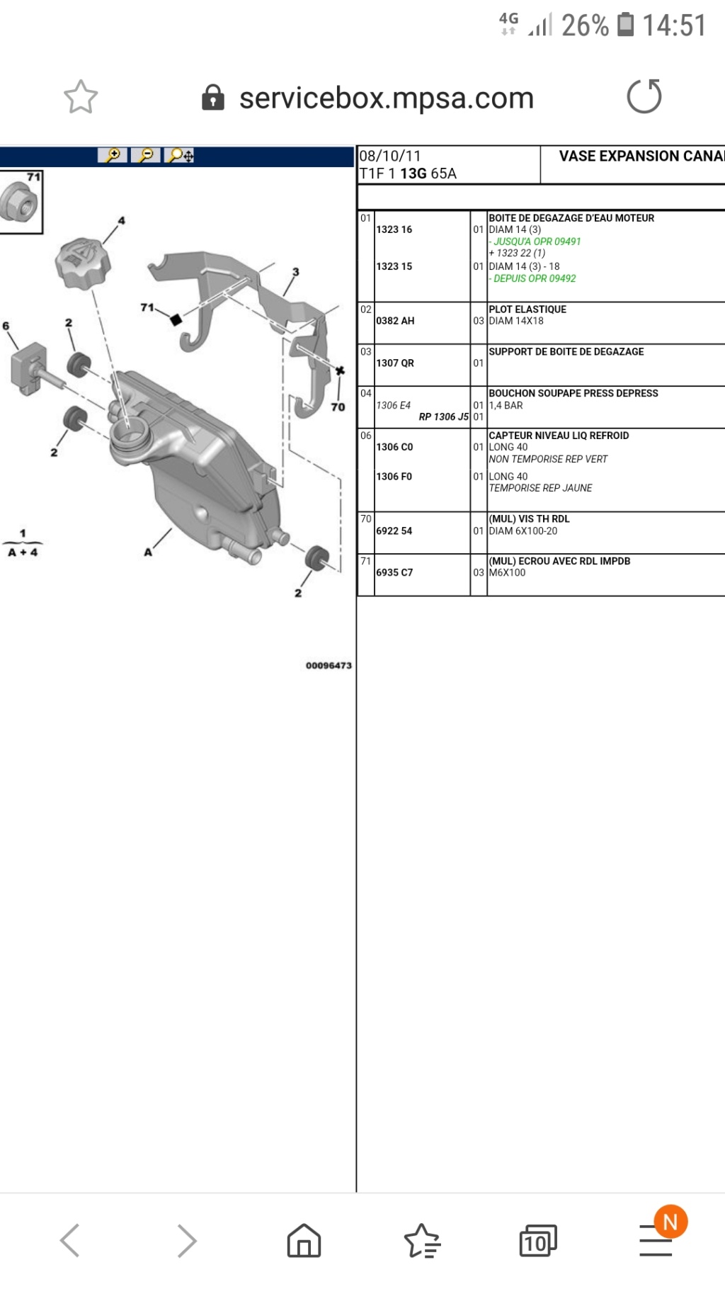

| Bonjour à vous tous !
Depuis bientôt 1 an, j'ai un défaut au niveau du capteur de niveau du liquide de refroidissement. Le capteur est HS et à chaque démarrage, gros voyant STOP avec l'erreur "Niveau de liquide de refroidissement faible". Ma 206 est passée à la balise et c'est bien le capteur qui est HS. (Aucune surchauffe du moteur, vase d'expansion au bon niveau, aucune fuite). Mais le contrôle technique arrive vite ...
J'aimerais bien trouver, commander et changer la pièce moi-même mais je n'ai pas la référence, et je n'ai pas envie de l'enlever avant d'avant d'avoir la pièce neuve, pour éviter de faire 2 vidanges du circuit de refroidissement.
Si quelqu'un a la référence de la pièce et des sites pour l'acheter, je suis preneur !
merci à vous
206 2.0 HDI de 2004. |

| J ai deux référence comme j ai pas ta plaque d immatriculation pour le service box : 1306 C0 non temporisé repert vert ou 1306 F0 : temporisé repert jaune  |

| Super ! Merci pour l'aide. Maintenant, comment savoir que son capteur est temporisé ou non temporisé. Si je te donne ma plaque, plus simple ?
Messages : 3609 Date d'inscription : 10/05/2014 Age : 44 Localisation : vienne (86)
 | Sujet: Re: Capteur Niveau de liquide de refroidissement Sam 11 Avr 2020 - 15:45 | |
| Il me faut soit ton V.I.N ou ta plaque d immatriculation |

| Mauvaise nouvelle même avec ton "vin " c est pareil deux choix possible . Donc à toi de voir sur la sonde les repères. ( jaune ou vert ) |

| Oui, c'est pas une excellente nouvelle.... Bon je vais m'attaquer à ça. Le repère se trouve où sur la sonde ? Parce que d'un premier regard, aucun repère ... |
 | Sujet: Re: Capteur Niveau de liquide de refroidissement Sam 11 Avr 2020 - 17:25 | |
| Aucune idée .regarde en tapant la référence sur le net |

| Bonjour à vous tous ! Je reviens au nouvelles. Bon je sais toujours pas si c'est C0 ou F0 mais j'ai le numéro OEN, qui donne aussi la référence du capteur (96 469 025 80) Je commande la pièce et je vous donnerai des nouvelles. |
