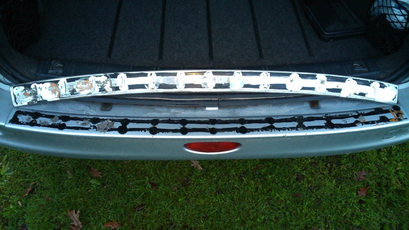

Comme vous le savez, j'ai ma protection seuil de porte décollée sur ma 206 sw.
J'aimerai la recoller sur le pare-choc, seulement elle est en métal, et je me demande quelle colle utiliser pour la fixer au pare-choc, voici une photo :

come ca je te dirais de la colle néoprène non ?

Pas bête de la bi-couche néoprène, j'en applique sur chaque partie et passé 10 minutes, j'assemble.
Super résistance à l'arrachement etc. C'est pas bête du tout Smile

Colle à pare brise, pas mieux

D'accord guillaume, ca va prendre entre métal et plastique, et je trouve ça ou ?

Si la surface est bien préparé ça colle nickel, il y en a pasal qui collent les becquet comme ça et ça bouge pas
Tu dois trouver ça chez un détaillant automobile, c'est vendu en cartouche, comme du silicone

Merci beaucoup guillaume.
Tu penses que je devrai poncer préalablement au recollage de la protection ?
Cf ma photo plus haut.
Mon beau frère me disait pourquoi ne pas percer et riveter, mais j'ai peur qu'on touche au faisceau de l'anti-brouillard.
Même si au final ca permettrait d'éviter de poncer, je redoute aussi l'éventualité de vibrations.

Tu enlève les résidu de colle, tu dégraisse bien et ça le fait

Quel produit utiliser pour nettoyer, je vois qu'acétone et white sont trop agressifs.
J'entend parler de l'essence F par les carrossiers, bien réputée.
Je me demande si l'huile/beurre ne serait pas efficace Smile

tu gratte pour enlever le plus gros, avec un elame de cutter ou un grattoir Wink
acetone sur le plastique non, sinon il va fondre Laughing
sinon pour coller le plastique avec le metal, l'deal c'est de la colle epoxy bi-composant Wink

J'ai pris rendez-vous fin février chez mon carrossier pour reprendre le bas de caisse, il m'a dit si tu veux je te la recollerai en même temps, c'est pas méchant à faire.
Mais je vais probablement pas faire le feignant et le faire moi-même avant.

Essaye colle à pare brise ou silicone neutre transparent ça marche très bien Very Happy

Probablement colle pare-brise, je vais grater la colle aujourd'hui !!
J'ai essayé hier mais j'étais pas assez bien pour y arriver.
