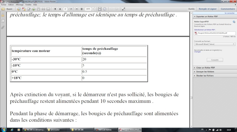

je suis entièrement d'accord avec ce qu'ont écrit Valentin et Guillaume, sur les HDI, les bougies de préchauffages servent peu,
la preuve, j'ai démarré par -6 avec les 4 bougies HS ... pas au 1/4 de tour mais presque.
Le temps de préchauffage est extrêmement faible ... moins d'une seconde la plupart du temps il me semble, il n'y a que par grand froid qu'elles sont utilisées.
On parle pas d'un vieux diesel ici, c'était vrai avant, mais ça c'était avant Wink

il faut revoir vos classique?
Sur un moteur diesel, il est impératif qu'en fin de compression, l'air soit suffisamment chaud pour provoquer l'allumage du carburant. Or, lorsque le moteur est froid, il est impossible d'atteindre cette température minimale dès le démarrage. On crée donc un point chaud (l'extrémité de la bougie de préchauffage) qui permet l'inflammation du mélange.
Dans la mesure du possible, il ne faut pas se passer du préchauffage s'il y en a besoin.

MessageSujet: Re: Ma 206 ne démarre plus   Ma 206 ne démarre plus EmptyLun 20 Oct 2014 - 13:22
sur un hdi elles ne sont pas en cause en cas de pb de démarrage et de toute façon le problème est que le démarreur n'est pas actionné (surement un paramètre qui empêche le démarrage moteur)

MessageSujet: Re: Ma 206 ne démarre plus   Ma 206 ne démarre plus EmptyLun 20 Oct 2014 - 13:36
sur hdi le prechauffage ne sers pas du tout pour le demarrage, sauf en cas de temperature tres négative
pour preuve, perrin demarrait par -6°C avec 4 bougie HS...
dans les garage, un HDI qui demarre pas, ou mal, le mécano ne se tourne jamais vers le prechauffage...
un HDI fonction en haute pression, 300bars au demarrage, puis jusqu'à 1 500bars en fonctionnement, d'ou le fait qu'il n'y ai pas besoin de prechauffage pour enflammer le gazole

+1
pour travailler actuellement dans un centre de recherche sur les moteurs ( CMT à Valencia en Espagne pour ceux qui ne me croiraient pas),
les bougies de prechauffage ne sont pas forcement necessaires pour lancer un diesel  dans des conditions normales ... je bosse sur un diesel monocylindre  minuscule, et une fois en mouvement, un peu de gasoil et la combustion se fait dessuite sans prechauffage Wink
J'ai un collègue qui bosse sur un 2T diesel dans lequel ils utilisent de l'essence uniquement ...
donc sans bougies ni de chauffe, ni d'allumage, il tourne en auto inflammation, oui, en auto inflammation avec de l'essence ...
Les moteurs évoluent à une vitesse phénoménale et ont énormément évolués depuis 15 ans , ce qui était vrai il y a 10-15 ans n'est plus forcément d'actualité. exemple simple:
2000 2Lhdi 90cv
2010 2l hdi 163cv ... et encore il y a des 2L beaucoup plus performants
idem en essence, un 1L6 thp sort 270 cv maintenant ... chose impensable il y a encore peu de temps ...
Pour s'enflammer, le diesel n'a pas forcément besoin d'une température très élevée, du moment que la pression dans la chambre est importante  Wink

MessageSujet: Re: Ma 206 ne démarre plus   Ma 206 ne démarre plus EmptyLun 20 Oct 2014 - 14:23
Pas du prechauffage en tous cas  Razz
